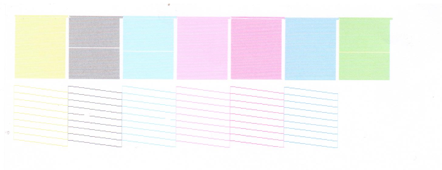

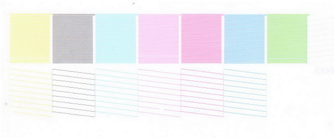

Начал полосить несильно (но раздрожало), на проверке дюз все вроде нормально было, на всякий случай прочистил, и сразу пропало половина дюзов мадженты, дальнейшие прочистки не давали результата, сделал "бутер" и тоже ноль эмоций. Решил прокачать мадженту с помошью прочищающей жидкости и шприца с капельницой, маджента вся появилась, и пропали пара дюзов черного! Прочистки также не помогали черному, и даже отстоявшись всю ночь, черный так же был без двух дюз((( Попробовал прочистить все цвета с помощью шприца и капельницы, черный появился, пропала одна дюза желтого и одна дюза Лайт Мадженты!!! Что с НИМ???
последний тест дюз выдает такое:

А дюзы отсутствуют на одном и то же месте или на разных местах?
| Сообщение #3 Отправлено 06 июня 2014 - 12:41
Всегда на одном и том же месте, а как по нормальному прочищю промывкой этот цвет, то с ним становится все нормально, но пропадают дюзы на другом цвете, и обычной штатной прочисткой их не вернуть((
Сделал очередную прочистку промывочной жидкостью, желтому и лайтмадженту, итог: воявились все дюзы на желтом и на лайт мадженте, а пропали на черном и лайт каене!(( первый раз за три года такое вижу
