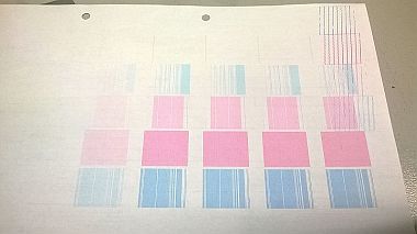

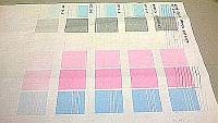

| Сообщение #19 Отправлено 11 июня 2014 - 12:36
вот, что вышло после прокачки три раза усиленной со всеми закрытыми кроме проблемной и последующим открытием всех воздуховодов и однократной прокачкой с простоем в минут 20
http://i017.radikal....803c629b4b9.jpg
http://s006.radikal....78bdcccdbe5.jpg
как видим голубой цвет на месте желтого есть, а желтого на месте голубого нет. что и требовалось доказать, дело в чернилах.
