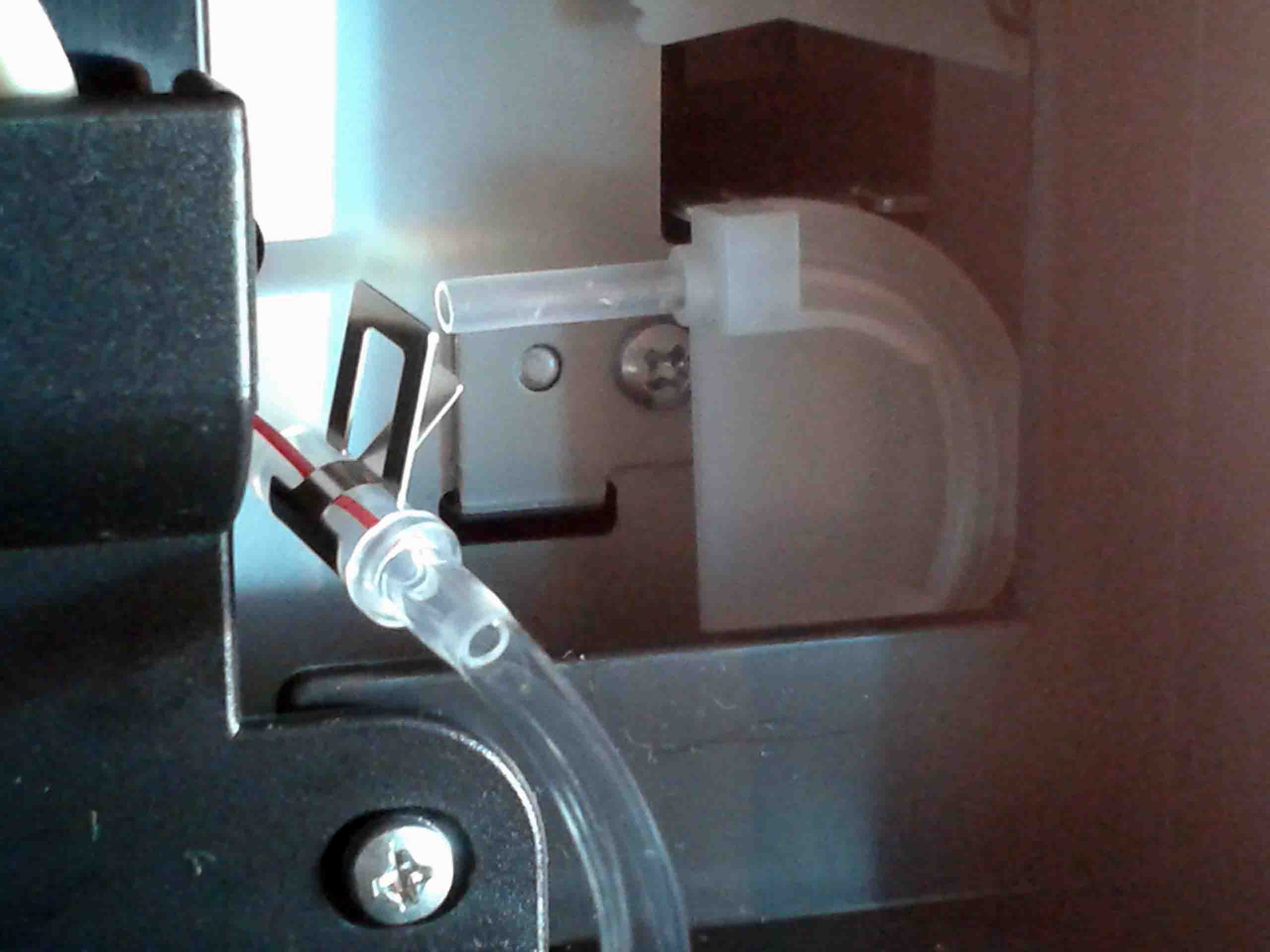

rassvet! У epson L1800 открываю одну крышку за блоком чернил, и вижу:
трубка с красной полоской идет слева соединяется с трубкой, которая уходит направо через пластмассовый фиксатор положения трубки.
Причем трубка правая меньше диаметром и при соединении входит в левую.
Подскажите, пожалуйста, какую выводить наружу?
|    Сообщение #49 Отправлено 22 декабря 2014 - 14:56   rassvet
Ту что идет сверху с полосочкой отсоединяете и выводите...
1410 плюс снпч= L1800
Как раз по диаметру войдет также и зажмите тем же фиксатором
|    Сообщение #50 Отправлено 22 декабря 2014 - 15:06   37A
Блииин. Трубка с красной полоской исчезла. Она втянулась куда-то чтоли?

|    Сообщение #52 Отправлено 22 декабря 2014 - 15:13   37A
причем вместе с зажимом. Не видно ни трубки ни зажима.

|    Сообщение #54 Отправлено 22 декабря 2014 - 16:44   37A
открутил еще винт слева. Кое-как дотянулся. Она и правда далеко втянулась. Правильно получилось?

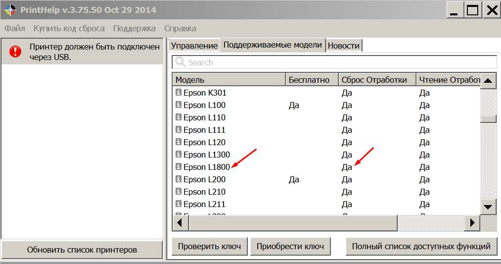

|    Сообщение #55 Отправлено 22 декабря 2014 - 17:03   Anbel
вопрос по ходу:
наверное скоро добавят в принтхелп
=================root=================
L1800 давно уже добавлен в PrintHelp
|    Сообщение #56 Отправлено 22 декабря 2014 - 17:10   rassvet
Все получилось у вас правильно

|    Сообщение #58 Отправлено 22 декабря 2014 - 18:05   Slava2
сейчас пока нет сброса памперса для этого принтера?
Т.е.принтер остановистя и х.з. что делать? или есть какие то все же варианты?
Потому как я уже проходил эти траблы с эпсон ц20, когда надо было менять материнку, никто не мог сбросить памперс.
  • Прикрепленное изображение: Screenshot_26.jpg

|    Сообщение #60 Отправлено 22 декабря 2014 - 18:07   Slava2
Я же тебе давал ссылку на AP программу для L1800
там есть этот сброс?
Если я правильно понял то речь шла о покупке АР у какой то фирмы? это оно?
