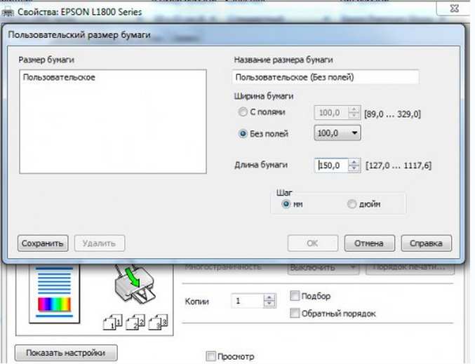

|    Сообщение #26 Отправлено 05 июня 2014 - 13:49   masd
Немного не понял вас сначала. Попробуйте пользовательский размер бумаги вручную ввести.
2xL800+L1800

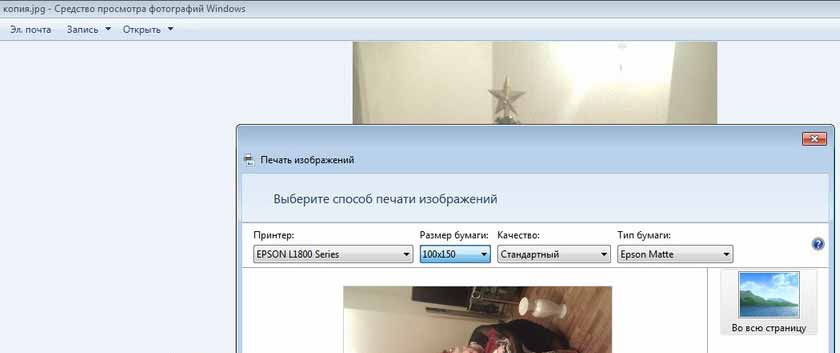

|    Сообщение #28 Отправлено 05 июня 2014 - 13:57   masd
Просмотр сообщенияArtEss сказал:
в драйвере епсона при печати без полей нет возможности выставить произвольный размер бумаги
  • Прикрепленное изображение: Screenshot_24.jpg
2xL800+L1800
|    Сообщение #29 Отправлено 05 июня 2014 - 14:18   ArtEss
masd, я сейчас не рядом с принтером, попробую девочке по телефону объяснить, может поможет.
а какой размер лучше выставить? померить размер бумаги? и еще вопрос: девочки отправляют в печать из Epson Easy Photo Print, можно ли будет там выбрать свой размер бумаги?
|    Сообщение #30 Отправлено 05 июня 2014 - 14:37   ЮХа
Произвольный размер выставить можно, но печатать без полей на "произвольном размере" нельзя!
Имхо.
Но если можно, то научите.
|    Сообщение #31 Отправлено 05 июня 2014 - 14:51   masd
Ребят ну я только что это проделал и полоса исчезла!
Выставлял именно 100х150 мм.
  • Прикрепленное изображение: Screenshot_25.jpg
2xL800+L1800

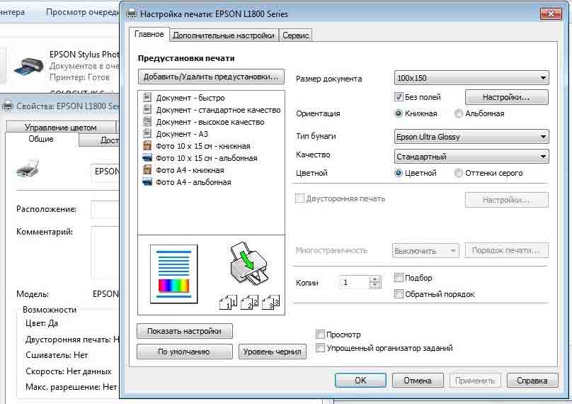

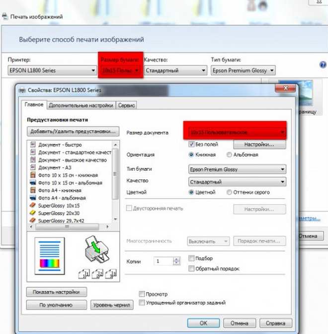

|    Сообщение #32 Отправлено 05 июня 2014 - 15:26   Роман67
Просмотр сообщенияЮХа сказал:
Имхо.
На некоторых моделях можно. Во вкладке драйвера,где выставляются пользовательские размеры бумаги отмечаешь "без полей". На L1800 , PX660 эта опция имеется , на 1410 этого нет. Вот и всё.
|    Сообщение #33 Отправлено 05 июня 2014 - 15:36   ArtEss
masd, спасибо, вроде получилось. завтра еще лично гляну на месте
Прикрепленное изображение: наш1c2.jpgПрикрепленное изображение: наш2c2.jpgПрикрепленное изображение: наш3c2.jpg

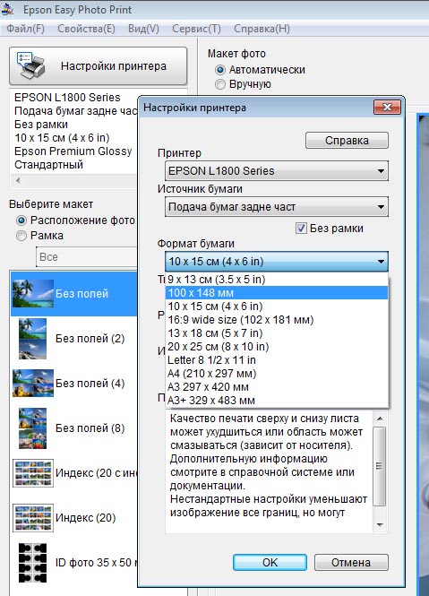

|    Сообщение #34 Отправлено 08 июня 2014 - 21:10   ArtEss
в общем не все так гладко как я предполагал.

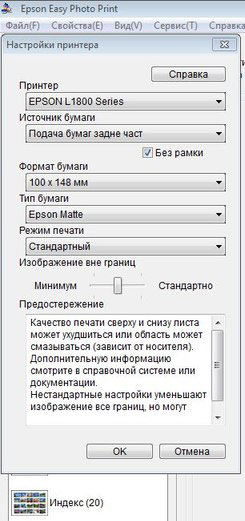

при печати из Easy Photo Print недоступны созданные в драйвере пользовательские размеры, но спасает ситуацию выбор из присутствующих изначально в драйвере размеров: 10х15 см (4х6 in) и 100х148 мм (как раз подходит для печати на ломонде)

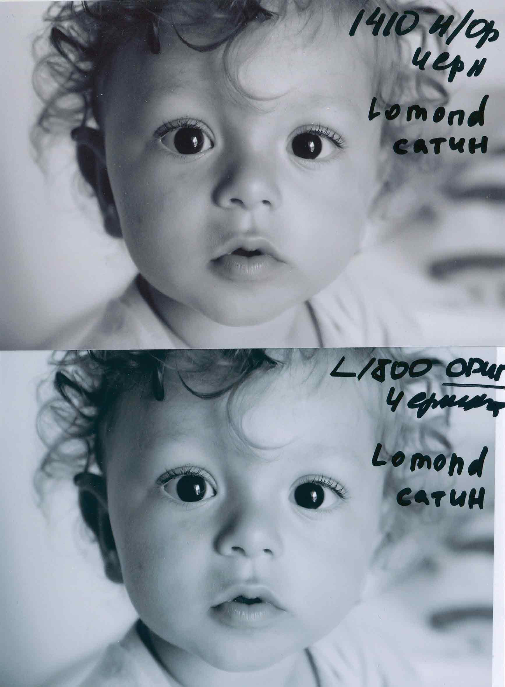

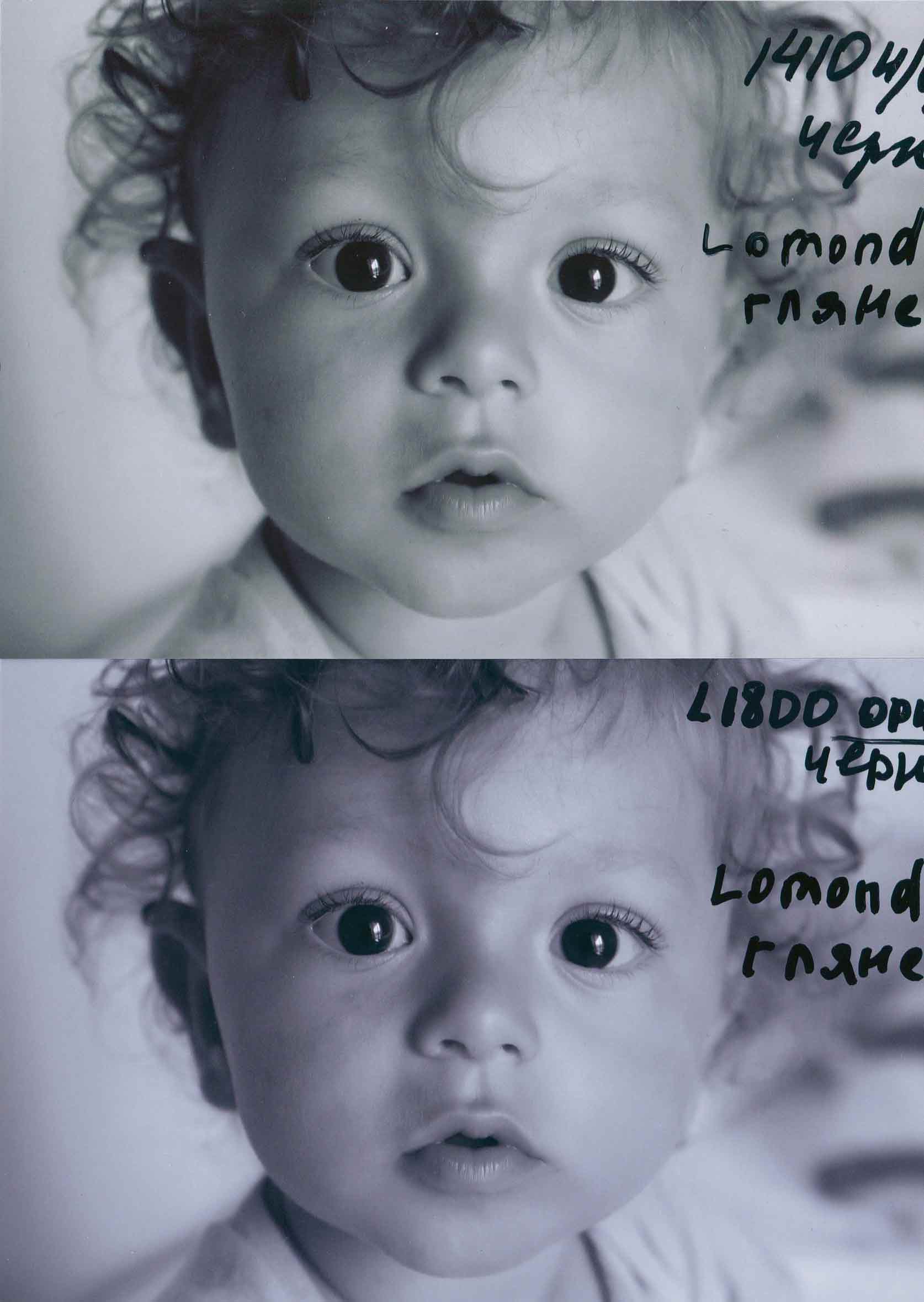

сравнение печати с использованием родных профилей (без профилирования), без коррекции, бумага ломонд глянец:
верхний - 1410, чернила инктек
нижний - L1800, чернила оригинал
и такое же сравнение печати, бумага ломонд сатин, с использованием родных профилей (без профилирования), без коррекции:
  • Прикрепленное изображение: img120_ломонд-глянец_м.jpg
  • Прикрепленное изображение: img120_ломонд-сатин_м.jpg
|    Сообщение #36 Отправлено 09 июня 2014 - 05:02   Роман67
ArtEss, При печати из Easy вручную доступны пользовательские размеры , внимательно изучайте программы.
