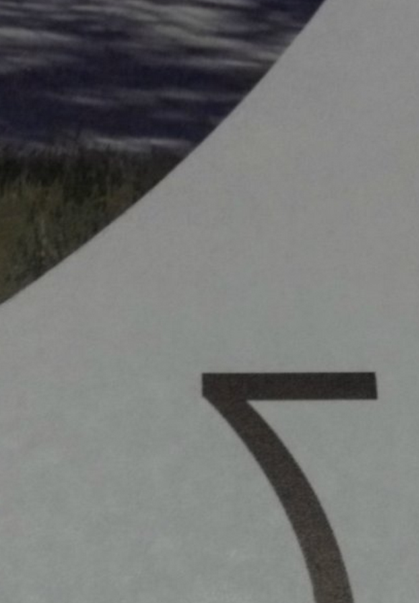

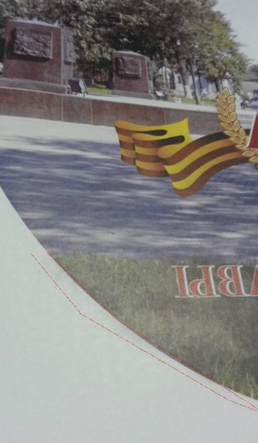

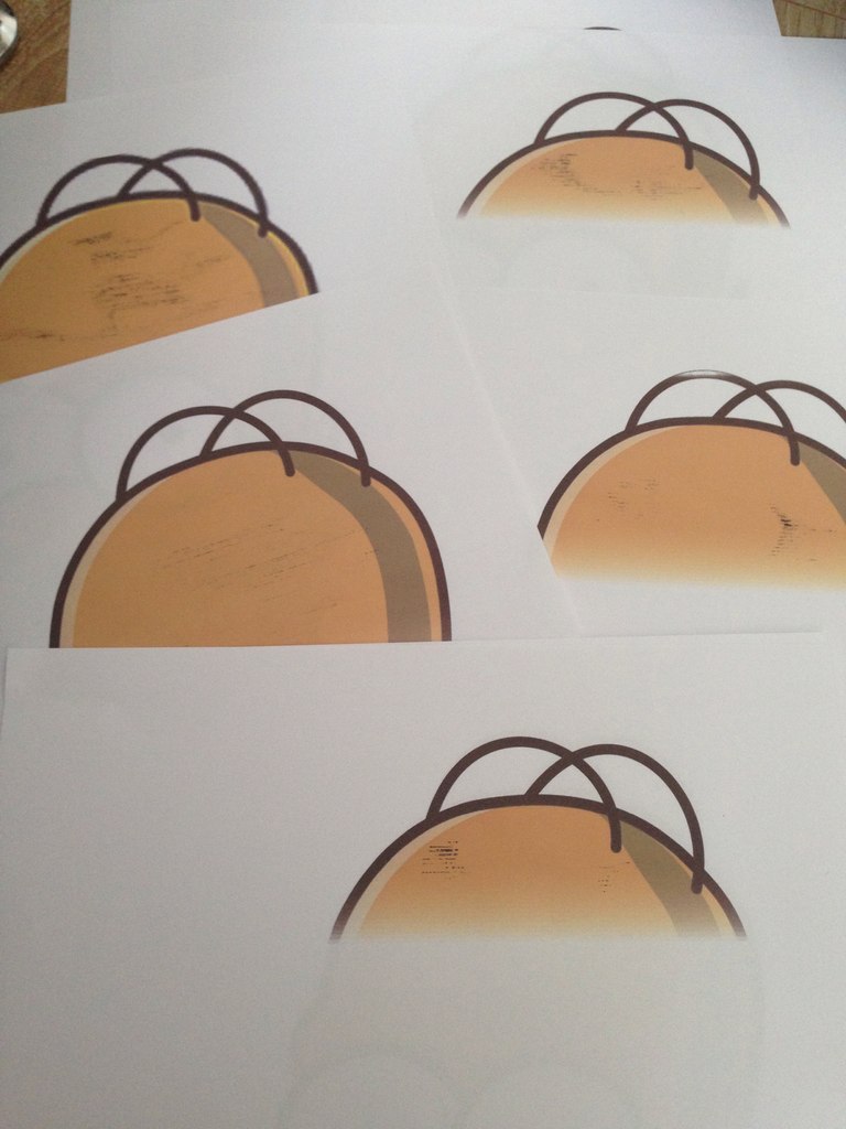

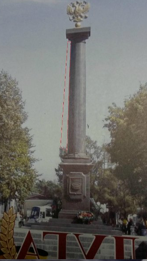

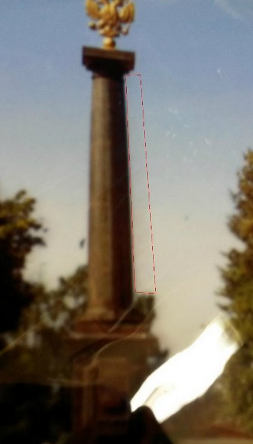

Прошу помощи/подсказки по l1800.
Являюсь обладателем данного принтера, Используется для печати под сублимацию, т.е. заправлены сублимационные чернила "inkway" серия S2, печать соответственно на сублимационной бумаге. Чернила залиты сразу сублимационные, поэтому про качество печати оригинальными ничего не скажу. Проблема в том, что при печати слева от изображения появляется пыль, что-то типа муара. В теле изображения тоже присутствует но, в зависимости от содержимого, то более, то менее заметно. При печати чисто черным (текст например), ни чего не появляется. В прикрепленных картинках схематично выделена область запыления, вдоль колонны еле видна тень на готовой тарелке (фото не передает реальную ситуевину), такая же тень соответственно есть на бумажном исходнике, частично вдоль левой каймы картинки в районе травы, а вот цифра "7" чистая. Может кто-нить сталкивался с этой проблемкой.
Прикрепленное изображение: Screenshot_2.png Прикрепленное изображение: Screenshot_3.png Прикрепленное изображение: Screenshot_4.png Прикрепленное изображение: Screenshot_5.png
|    Сообщение #203 Отправлено 16 января 2015 - 17:46   Стаc
peterburger, для ясности нужно тест дюз посмотреть, а еще лучше тест режимов печати. Позвольте спросить, вы просто юзер, или ремонтом тоже занимаетесь?

peterburger, пылит, кривоструй, чернила

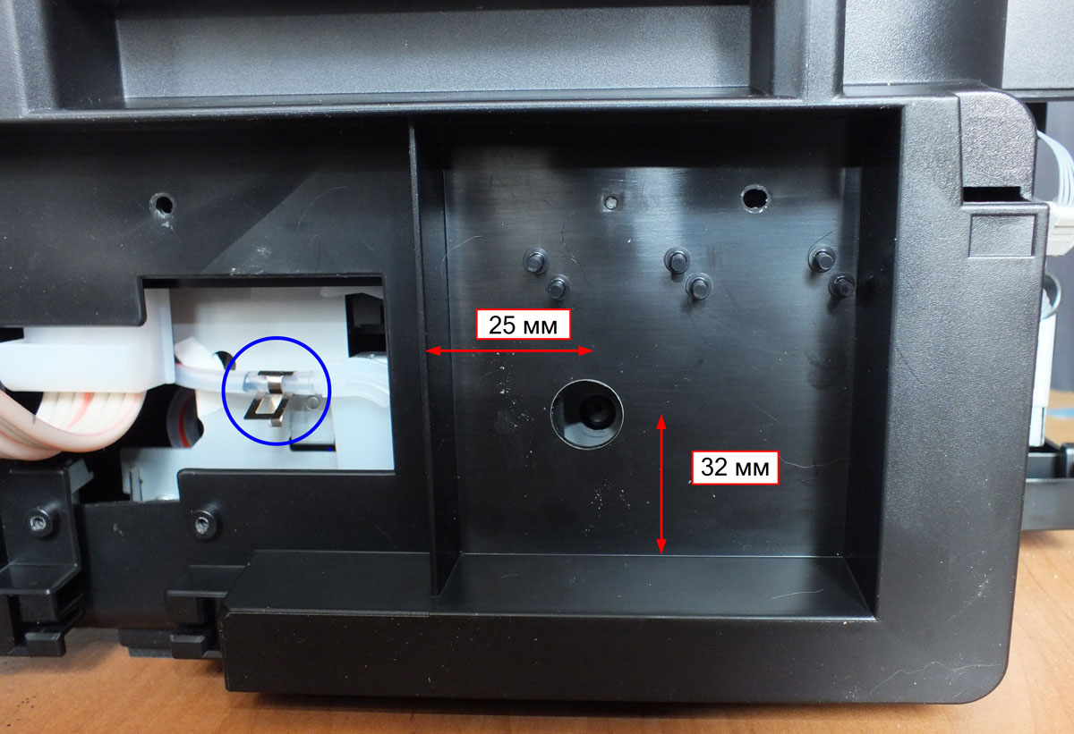

|    Сообщение #220 Отправлено 11 марта 2015 - 22:38   Slava2
Просмотр сообщенияBigVan сказал:
Буду доводить до ума, принтер-то на века :)
Если на века, то вам не помешает сделать вывод для отработки
Прикрепленное изображение: OTV-web.jpg
Синим кружочком обозначено место для подключения вывода. Там штатная трубка уже разорвана, просто надо сделать переходку и вывести её в батылочку (пизирек).
А красными стрелочками показаны координаты для вспомогательного отверстия, через которые при помощи шлицевой отвертки (два оборота влево) можно разблокировать каретку ПГ.
Если не совсем понятно, откуда эта фотка, то это есть правая боковинка принтера.
