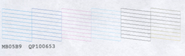

|    Сообщение #24 Отправлено 06 июня 2014 - 12:46   Юлляша
Прикрепленное изображение: тест дюз.jpg
вот такой тест дюз получился, после ручной прокачки и отстоя два дня
сдела две прчистки, вроде тест дюз выровняла, пробую печатать фото, пока без полос.
|    Сообщение #25 Отправлено 06 июня 2014 - 12:49   Manarbek
Кажись что ПГ точно пушной зверек пришел). Менять Вам ПГ и в следующий раз без усиленных чисток
Хочешь жить, умей вертеться
