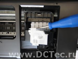

Скорее всего демпферы прокачать надо. И воздушные каналы проверить. Это такие пипки на снпч, рядом с пробками. Перекройте клапан снпч, откройте заправочные отверстия и создайте давление в воздушные каналы. Должно проходить легко.
Не знаю, что вы так нянчитесь с ними. Башка у него неубиваемая, пробег более 100 тыс., никогда в демпферы не лазил, да и не нужно это.

Киньте ей ссылку, как эти депферы выглядят, и как их извлечь и прокачать. А то вопросов будет на несколько страниц.
| Сообщение #17 Отправлено 31 мая 2014 - 10:11
мне кажется что я уже их вытаскивала и продувала, каждый по отдельности, пол года назад, полосатил он тогда розовым, не помогло мне, посоветовали поменять чернила на оригинальные, поменяла и итог все страницы в полосочку, может думаю мне какое фуфло пихнули вместо оригиналов?
