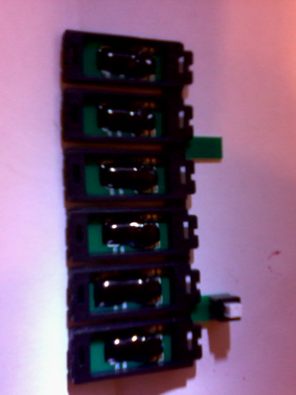

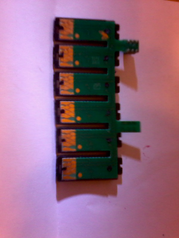

Поборол заменой чипа не без некоторых "танцев с бубном".
1. Купил вот такой комбочип с единым сбросом уровней , эмулирующий картриджи повышенной ёмкости . Причём искал чипы , которые идут только на агрегаты серии R и RX , но не идут на серию Т и ТХ (с трудом , но нашёл).
2. В радиомастерской аккуратно перепаял кнопку на другую сторону ножки (это надо сделать обязательно , иначе нельзя будет поставить чернильные контейнеры - будет мешать кнопка).
3. Отделяем чип от пластиковой рамки.
4. Свободную ножку без кнопки аккуратно срезаем вровень с платой чипов (на ней нет никаких дорожек).
5. Отделяем аккуратно от чиповой рамкм наников чипы.
6. Примеряем наш чип с кнопкой на ножке - одна из защёлок чиповой рамки мешает ножке и кнопке. Напильником стачиваем её аккуратно до того момента , пока она не перестанет мешать.
7. Вставляем наш чип на остатки пластиковых заклёпок на чиповой рамке наников.
8. Вставляем рамку с чипами в картриджный отсек каретки,вставляем контейнера (на крышке картриджного отсека Epson SP1410 внутри есть выступы,которые при попытке закрыть крышку упираются в кнопку , я их удалил только в том месте,где они мешают), закрываем крышку картриджного отсека и спокойно печатаем.
Извиняюсь за качество фото - плохое освещение и отсутствие фотоаппарата (снимал на телефон).

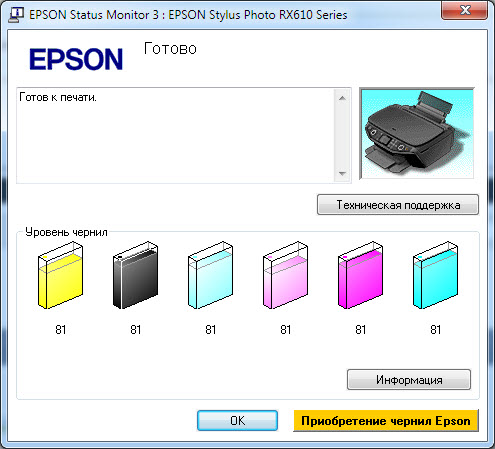

| Сообщение #52 Отправлено 09 июня 2014 - 09:58
Произошло что-то странное. Принтер сообщил, замените синий картридж. Хотя закончится он не должен был, так как с последней заправки и обнуления счётчиков напечатано было не много. Ну да ладно, обнулил.
И вот что странно, после обнуления, статус монитор показывает не полные картриджи, а как они были до обнуления (см. скан).
| Сообщение #53 Отправлено 09 июня 2014 - 18:29
Nikolai67, Бывает иногда такой глюк чипов. У меня на РХ660 за 2 года был не более 2-х раз . Причину не знаю. Уже чуть более года глюков не наблюдаю. Видимо иногда происходит какой-то сбой в работе чипа.

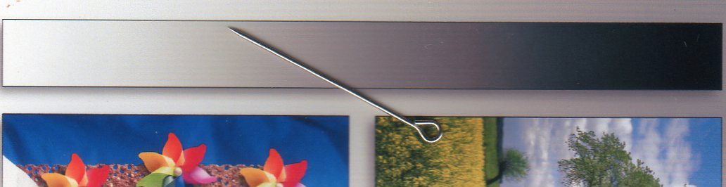

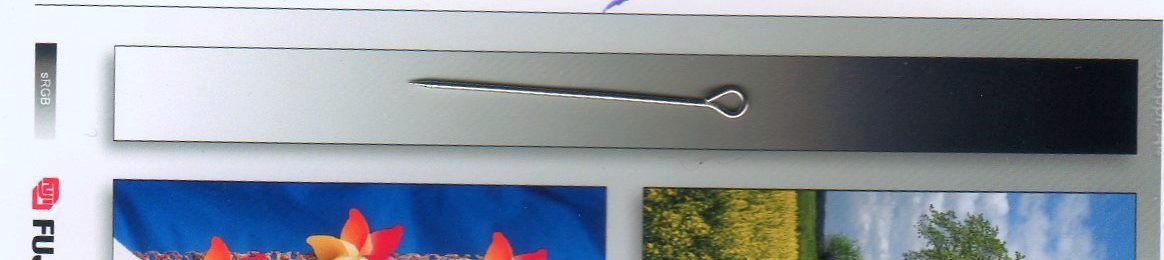

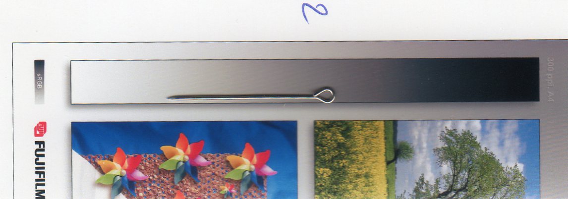

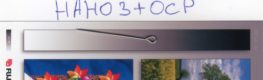

Ещё пол месяца назад Я не верил, что мой принтер с НАНО3 будет работать. А тут на тебе, печатает исправно, и без всяких ожидаемых мной выпадения дюз и прочих проблем... Удивлён, честно.
Ну и вот... вижу, что всё работает, решился ещё раз сменить свои чернила (чёрный от эль800, цветные инктек10) на пробнички с чернилами ОСР. Но теперь уже с предварительной промывкой очищенной водой. И меня удивило то, что после первой штатной прокачки, все дюзы на месте. Случайность это или ещё что, не знаю, но я давно такого не наблюдал.
Распечатал тестовую картинку и немножко огорчился. Немножко, потому, что знаю как исправить.
Явно присутствует излишек пурпурного.
Знаю, что серый клин печатается лайт цветом. Поэтому добавил в лайт маженту примерно 30% воды.
Мало. Ещё добавил, потом ещё и получилось где-то 50/50. И вот он результат.
Да, ливанул немного лишнего, но это исправимо пока есть что добавить. Пока не критично для меня.
