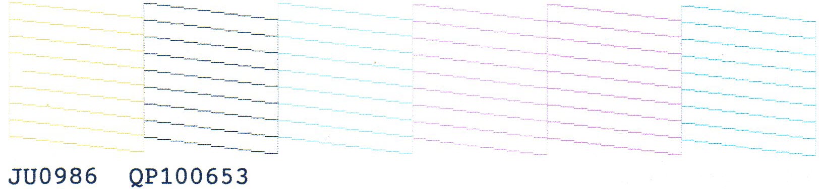

Ну вот и загустели мои чернилки... Кстати, первый загустел чёрный от эль800, остальные цвета инктек 10 серии пока в норме.
И как было обещано буду устанавливать подаренные наники от BURSTEN на МФУ EPSON rx610.

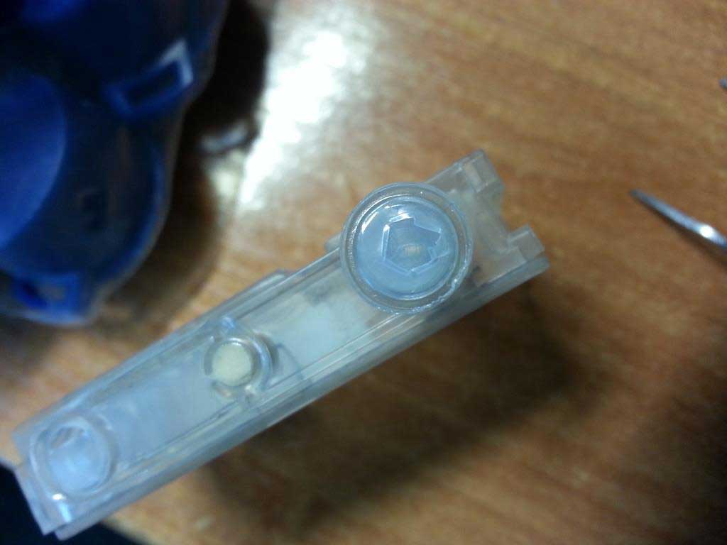

Что сделал перед установкой: почистил ластиком и протёр спиртом контакты чипов, вырезал средину плёнки закрывающую манжету. Заметил, что силиконовые манжеты рассчитаны на прокол чернилозаборной иглой, отверстий я в них не обнаружил.

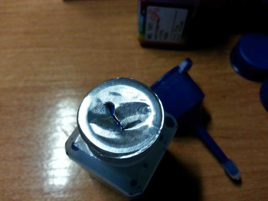

Вскрыл пузырьки с чернилами, в фольге сделал разрез
накрутил колпачок с носиком. Как мне показалось, запах чернил ОСР отличается от всех остальных, присутствуют какие-то спирта.

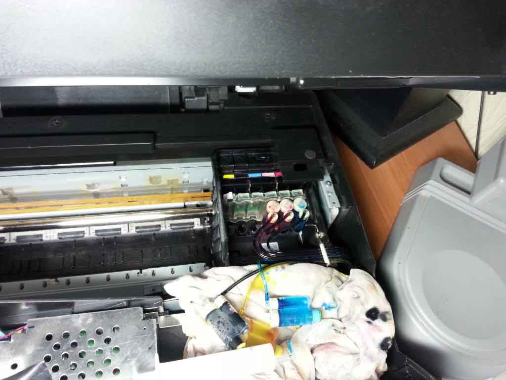

Заправка картриджей и их установка прошли нормально, если не считать пролитых чернил во время заправки. Похоже, что плохое соединение бутылки и колпачков-носиков). Как не старался закрутить - не держат и всё.

Где-то попадалось видео, что фольгу нужно срезать полностью даже срезая немного пластика, но не думаю, что всем под силу срезать ровно.

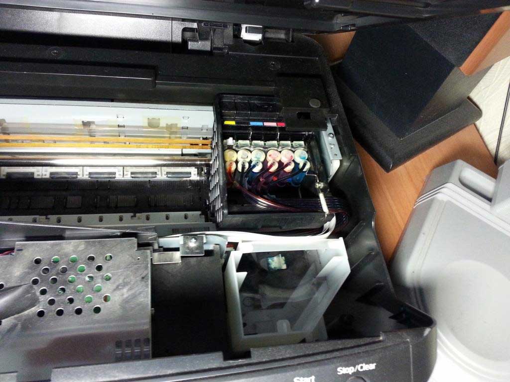

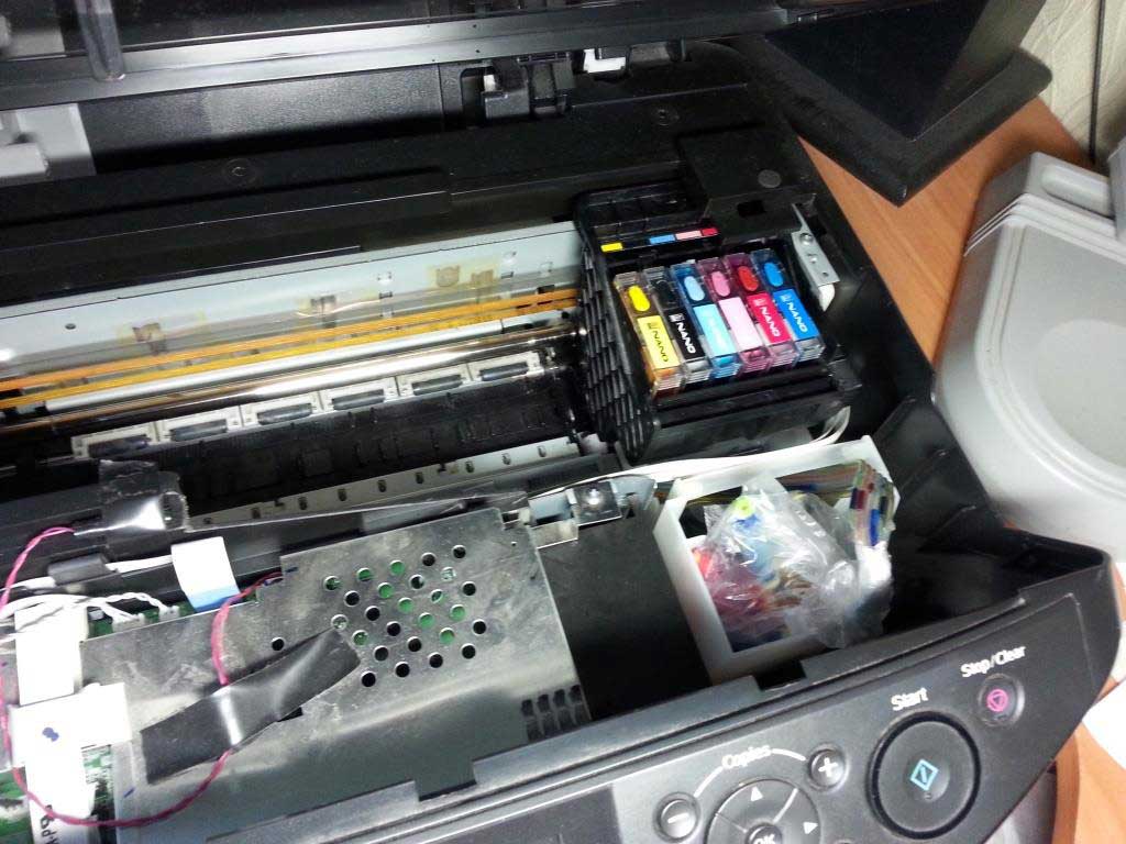

Чиповая рамка с картриджами в каретке.
Поехали...

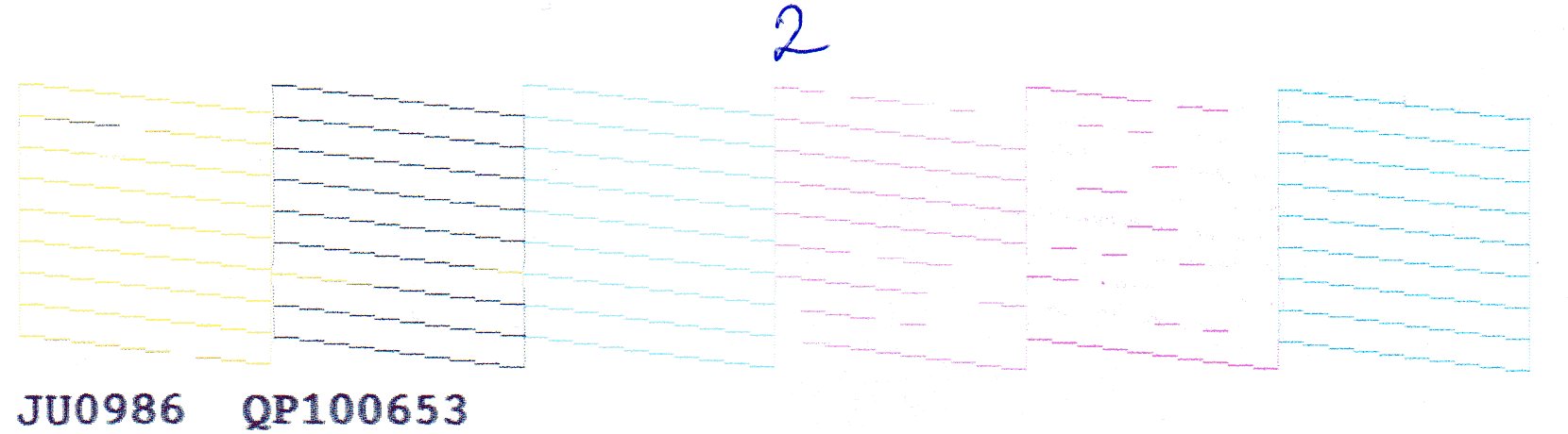

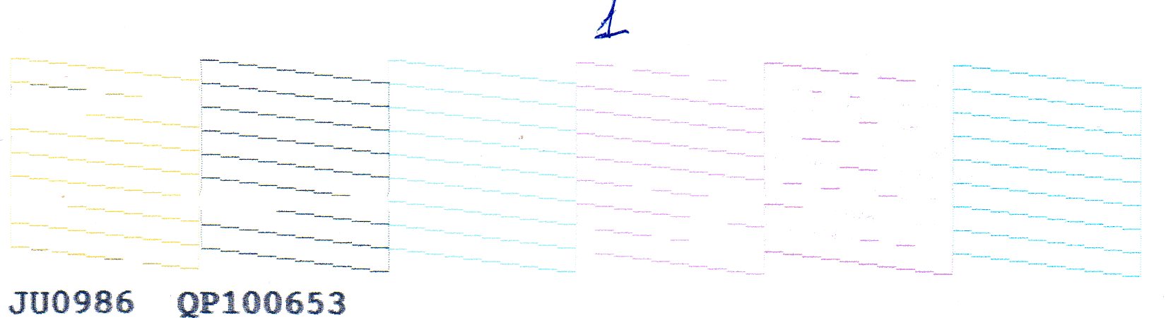

Обнулил чипы, запустил прочистку. Тест дюз ужасный, цифры двоят, но это от того, что в ПГ остались старые чернила (ПГ не промывал).
Дал постоять минут 5 и опять тест дюз. Без изменений. Потому что без прочистки.

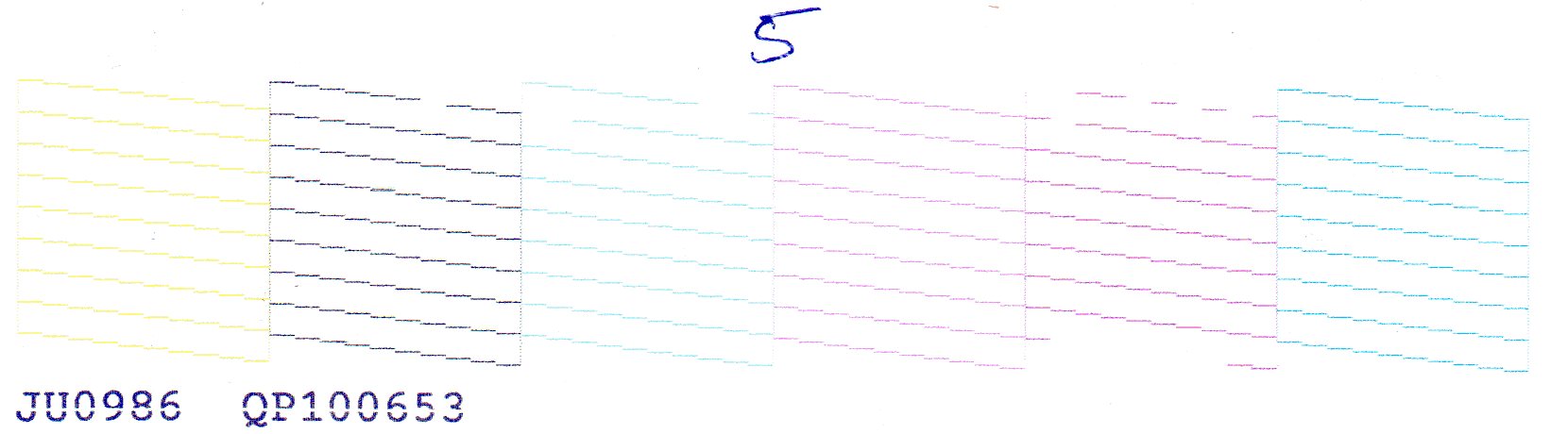

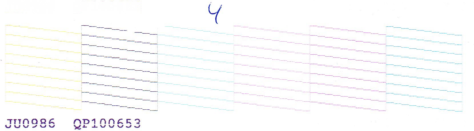

Запустил прочистку ПГ и тут-же тест дюз. Уже лучше... даже двоение цифр пропало.

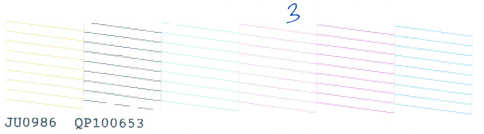

Через пол часа ещё одна прочистка ПГ и тут-же тест дюз. Почти прилично.
через несколько часов.

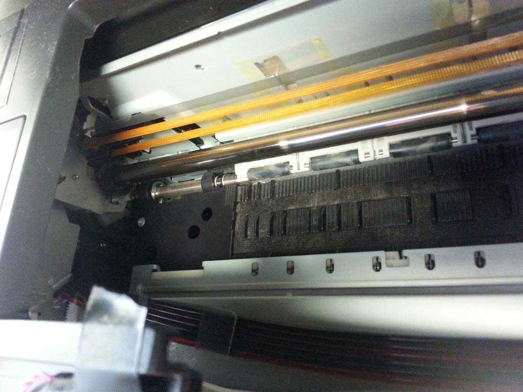

Отодвинул каретку влево, протёр ракель и капу заодно. А когда вернул каретку домой, заметил, там где она стояла, две капельки.

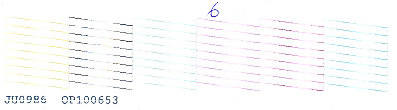

Вытер их, включил принтер, запустил прочистку ПГ и снова тест.
Ладно... оставлю до завтра, время покажет. Но уже закралось опасение, что всё-таки текут через дюзы чернила. Такого поведения я за три года использования системы НПЧ, на этом принтере не наблюдал. Обычно при перезаправке, максимум после трёх прочисток все дюзы восстанавливаются.
