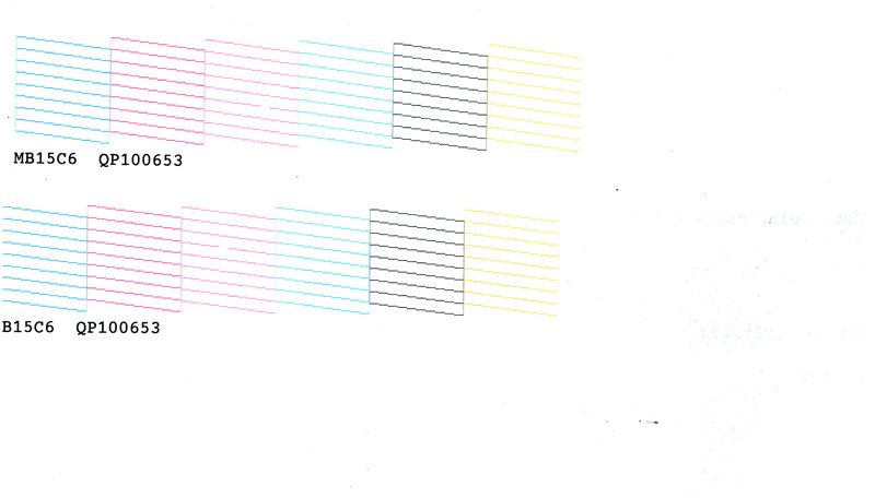

Nikolai67, хороший совет, но резко шприцом вытягивать из ПГ каку не советовал, можете порвать перегородки в ПГ. Отсюда выйдет разгерметизация головки. Лучше тянуть медленно.
|    Сообщение #77 Отправлено 27 июля 2014 - 10:49   WhiteLion
Ленту мыть не пробовал, но сейчас этот злосчастный заказ допечатаю и вперед опять чистить. Е по-моему если только дистилировкой мыть? Плюс нашел закономерность-начинает полосить, даю постоять минут 5, все норм дальше печатает еще фоток 10 и потом опять (при этом СНПЧ остается поднятой на 7 см., в противном случае отстаиваться нужно давать больше для получения эффекта) Такое ощущение что что-то с давлением-типа не успевает в демпфер краска натекать. А поповоду того,что дюза не влияет-закономерность такова, что если полосить начинает, делаю тест дюз и оная пропадает. Бывает что после пары тестов полоска дюза появляется, но размытая, потом опять нормальная. Для наглядности приложу фотку и два теста дюз (тесты были сделаны в разное время, не друг за другом)Прикрепленное изображение: SCAN0010.JPG
Тест дюз. Две картинки в одно сообщение не влезли из-за ограничений ((Прикрепленное изображение: SCAN0011.JPG

смотри в сторону ВО.

Просмотр сообщенияolegkid сказал:
Тест покажите с хорошим разрешением и на фотобумаге - на Ваших нифига не видно.
