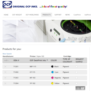

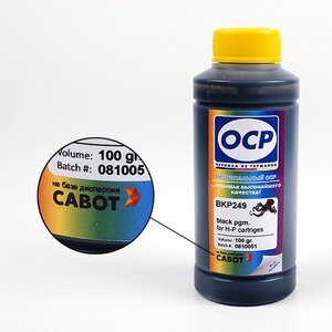

Если у Вас s22 Epson, то Ваши "немцы" - ЭТИ:
На черном написано BKP 115 и да надпись cabot там тоже есть.
ТЕ, которые под Ваш принтер разработаны.
И только ОНИ.
И только ОНИ.
Это понятно, тут разговор был что OCP плохие, я и поинтересовался альтернативой OCP. Пока залью OCP во все цвета, если будут проблемы, альтернативу тоже хотелось бы знать (раз уж так пугают).
