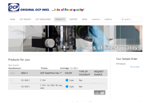

|    Сообщение #107 Отправлено 30 июля 2014 - 10:05   BURSTEN
Я имею ввиду M144 и Y144 для Canon.
Речь ТОЛЬКО про С144/C154.
Смотрите на сайте OCP: http://ocp.de/index....=1307&mode=text
Evaporation value - коэффициент испаряемости - только у него был неоптимальный для СНПЧ и Перезаправлялок.
Исправили. Уже ООООЧЕНЬ давно.
Оригиналы же заправляют европейцы и американцы 144-м cyan.
Cyan 154 - для нашего рынка и для Юэноамериканского прежде всего разработан.
Чему мы рады :)
Эти не менялись с момента премьеры в 2012-м.
Продавались, продаются и будут продаваться.
Пока принтеры на 426-х картриджах не сгинут навеки...
