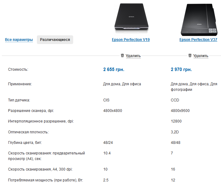

у 37-го ещё сенсор CIS, для меня это было важно, потому как глубина резкости у них намного больше. Т.е. бамашку разглаживать не надо перед сканированием.

Slava2, хммм... Ну вообще-то CCD-матрица применяется всегда именно в более дорогих сканерах. Разве ни о чём не говорит?
А еще чем отличается, или в чем преимущество/недостатки разных сенсоров (CIS и CCD) для сканирования фотографий ? (именно это важно, а документы можно на чем угодно)

при обсуждении произошла ошибка. Оба сканера (v37 и v370) имеют одинаковые сенсоры. А именно CCD. Судя из ссылки которую дал localhost, то именно CCD имеют преимущество по цветопередаче и по глубине резкости, но требуют прогрева лампы и больше потребляют энергии.
Они всегда имели. Надо ещё плотность смотреть и т.д. и т.п. Там ньюансов ещё больше,чем при выборе принтера. Сам сижу на старом Эпсоне Perfection Photo 3490
