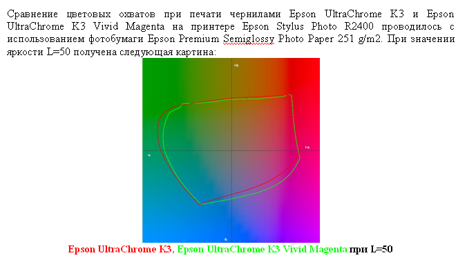

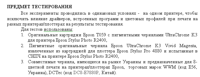

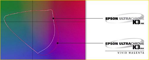

Вот когда появились DuraBrite Ultra вместо обычного DuraBrite, то даже информацию производитель тогда убрал, практически ничего нельзя найти про эту неудачную попытку сделать пигментные цветные чернила. Пример не совсем подходящий под К3, правда.
Кстати, подняли материалы 2009 г. Сам Epson показывал преимущества K3VM в охвате такой вот картинкой (первое приложение).
Мы, в свою очередь, на принтере R2400 тестировали разницу на практике. Приложения 2 и 3 - фрагменты из протокола.

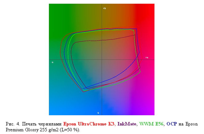

|    Сообщение #6907 Отправлено 30 июля 2015 - 13:21   WWM
В дополнение:
тогда же были протестированы не оригинальные решения на том же R2400. Получилось вот что
Пигментные совместимые чернила торговых марок WWM (код Е56, Украина), InkMate (код EIM 2400, Корея), OCP (коды: IJ BKP 201/202/203, CP 200/MP 200/YP 200, CPL 201/MPL 201, Германия) в перезаправляемых картриджах для Epson Stylus Photo R2400, бумага Epson Premium Glossy 255.

|    Сообщение #6908 Отправлено 30 июля 2015 - 13:54   Роман67
А не вспомните , визуально разницу при просмотре сильно видно ?
