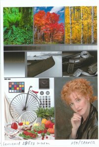

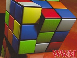

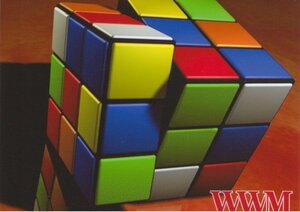

Ну вот добрался и отсканировал места , где на фотобумаге НР глянец и полуглянец завал в цветопередаче . Заодно отсканировал этот же фрагмент , который на Ломонде 230г/м2 , там он намного лучше .
Прикрепленное изображение: HP глянец.jpg НР глянец
Прикрепленное изображение: HP полуглянец.jpg НР полуглянец
Прикрепленное изображение: Lomond глянец 230.jpg Ломонд глянец 230

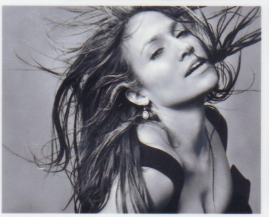

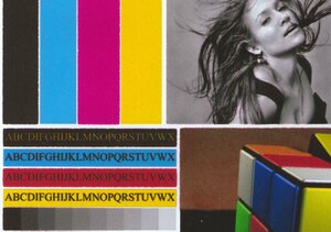

Зато чёрно - белое фото на бумаге НР поучается отменно .
Прикрепленное изображение: img002.jpg
Прикрепленное изображение: img003.jpg чёрно-белое фото на бумаге НР .
Все фрагменты из теста от WWM . Все бумаги профилированы с одним и тем же количеством патчей . Без индивидуальных профилей вообще кошмар . Сканировалось с применением стандартного профиля для сканера от Epson PX660 (все фрагменты).
