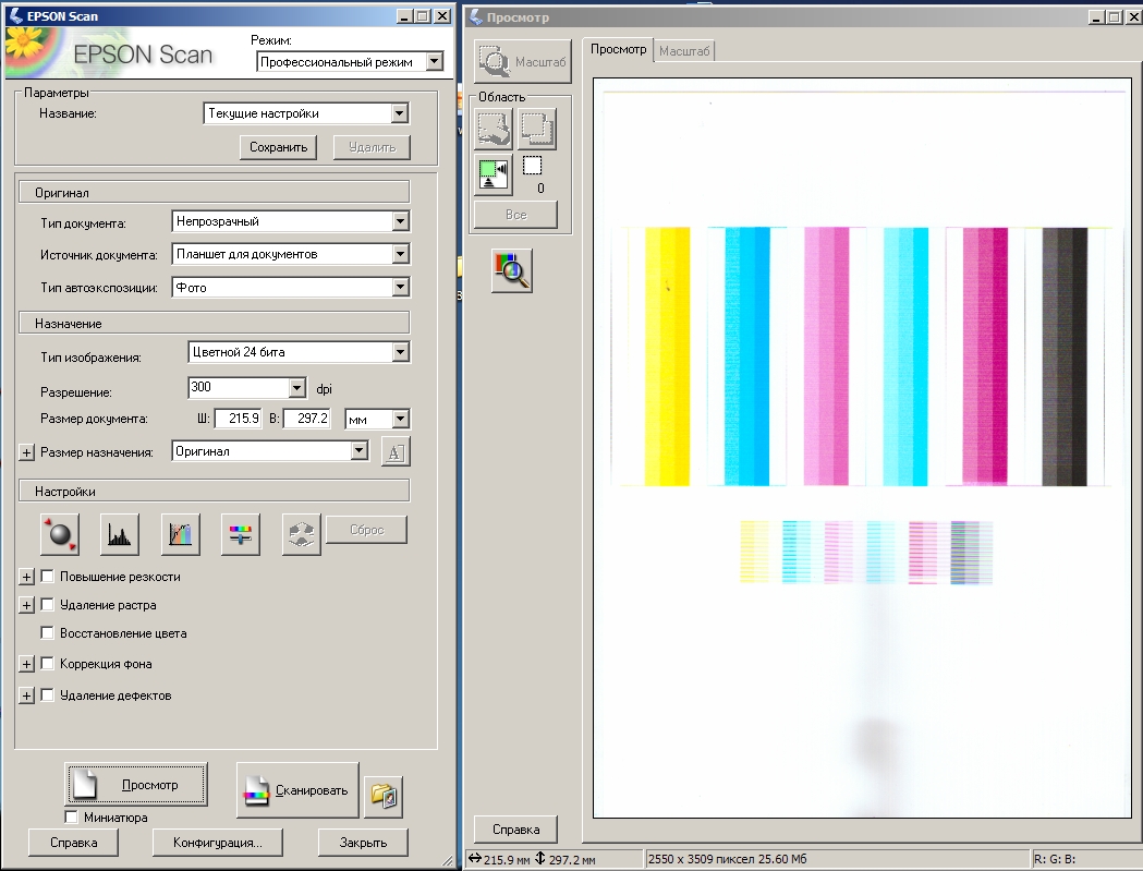

|    Сообщение #6307 Отправлено 22 июля 2015 - 13:07   WWM
снять стекло сканера и почистить от пыли и грязи внутри ?
Да вообще все там стерильно-чисто, нечего даже и фотографировать.
Черт знает что произошло. На предпросмотре сразу видно дефект, еще до сканирования.
Попробуйте отсканиравть с открытой крышкой без чего ли бо и проследить весь путь движения головки, может чего и заметите.

|    Сообщение #6317 Отправлено 22 июля 2015 - 15:05   combain
WWM,
А вы этот дефект в высоком разрешений покажите .
Может это и не дефект вовсе ...
А может и пора идти в магазин за сканером .
Epson V600 вам как вариант .
