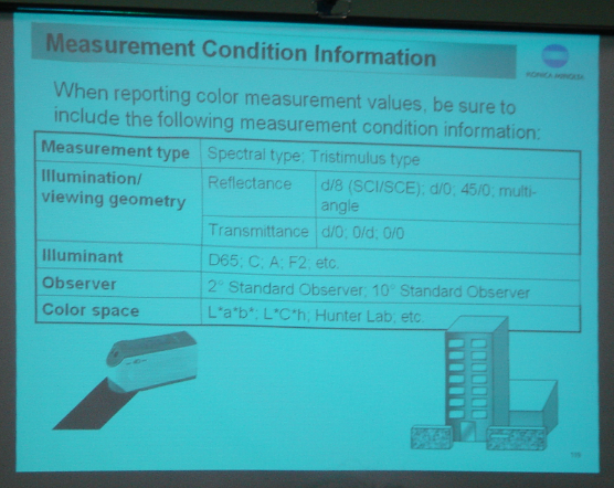

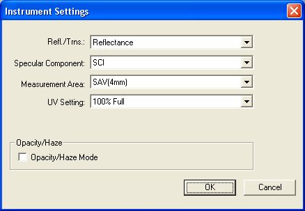

|    Сообщение #6197 Отправлено 21 июля 2015 - 20:27   WWM
у ColorMunki Photo есть УФ фильтр ?
:biggrin:
В глаза не видели никогда что за зверь Ваша обезьянка.
Короче, наши с Вами расхождения понятны. При измерениях всегда есть условия замеров, которые стоит упомянуть (прилагаем слайд с семинара). На втором приложении - подтверждение, что мы включили на все 100 % УФ диапазон для замеров.

|    Сообщение #6199 Отправлено 21 июля 2015 - 20:31   Dimka66
В английском не силен, но возможно "Note for more technical readers ...It is a UV Cut version of the spectrophotometer, " и означает наличие УФ-фильтра?
