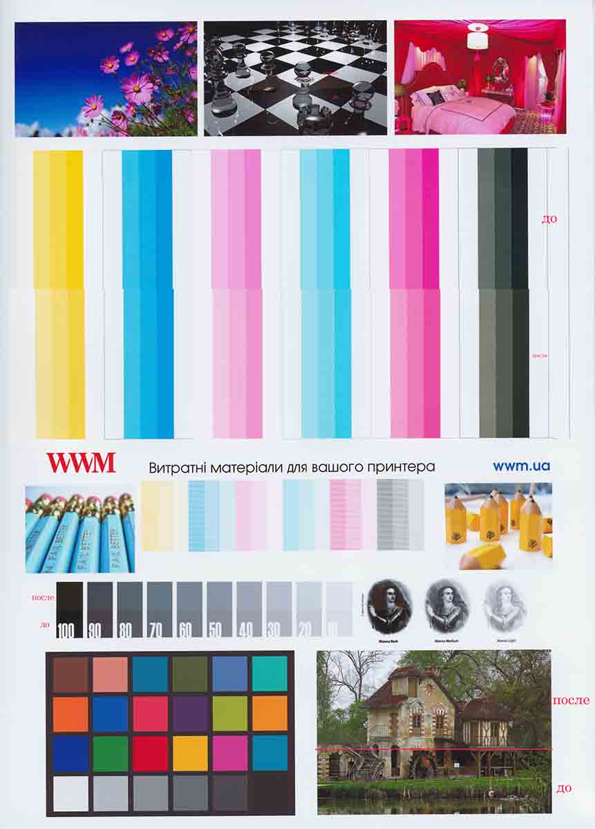

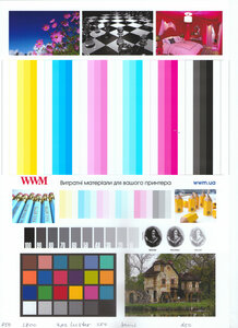

Братцы подскажите мне в какой теме эксперимент затеяли на выцветание, фотографию для теста ещё все вместе составляли. Все свои посты пересмотрел не могу найти. Там короче в центре чистыми цветами из специальной програмки печатается, а по бокам разные картинки расположены, уже через ФШ печатать нужно было. А то вчера снял с окна а результатом поделится не могу, тему не найду.
Вот сюрприз!
Это ж, небось, наш тест на выцветание напечатали. Что ж Вы молчали? Вот об этом ведь идет речь?
Мы были почему-то уверены, что только мы с Мак7 экспериментируем... Мы для него напечатали комбинациями чернил E83+L800 на разных премиум бумагах. Второй месяц висят. Хотя через приблизительно месяц уже мельком показывал. Сравнивать можно было только по сканам. Дубль у нас в тумбочке ждет.
Рассказывайте, показывайте, что там у Вас. Очень интересно.
| Сообщение #5604 Отправлено 11 июля 2015 - 17:09
Рассказывайте, что там у Вас. Очень интересно.
Вам господа как сканы предоставить, отдельно два файла или свести в один файл со слоями?
Да как угодно Вам, только чтобы понятно было где-что и где-до-а-где-после.
Т.е. у Вас только 1 сочетание принтер/чернила/бумага?
Хорошо. Особенно Мак7 будет счастлив. Ему очень хотелось показать, что в Крыму солнце "в сто раз ядовитее" для отпечатков. Тем более, что мы для него такой же образец сделали.
А у Вас с индивидуальным профилем или без?
И второй вопрос: не хотите ли еще пожарить? Так сказать, продлить удовольствие еще немного.
А потом выслать нам на замеры. И образцы от Мак7 получим. Будет какая-то картина более полная.

только сначала покажите. Плиз
Все правильно. Мы и раньше это демонстрировали. Вот тут начало. Продолжение Вот, напомним результаты на 3 бумагах (простой, матовой и глянцевой)
можно и так.
Что интересно если чисто чёрный цвет потеплел, появилась желтизна, то фото чёрный в определённой плотности явно приобрёл тёмно пурпурный оттенок.
| Сообщение #5612 Отправлено 11 июля 2015 - 18:56
ссылка на архив https://yadi.sk/d/t486giJPhojMD

Я почему то думал, что оригинальные чернила будут поустойчивей.
Понятно, что не Claria, но все же не развливуха по литру...
| Сообщение #5614 Отправлено 11 июля 2015 - 19:25
Да они и так ничего.
Вы ж учтите, что это экспозиция на солнце, хоть и через двойной пакет, но все же.
Был бы одинарный, было бы еще хуже.
Ну, не для этого производитель их придумал. Вот и все.
lap70,
Спасибо.
На зеленом домике, конечно, мало что видно.
А на синем небе и розовом будуаре глазами что-то заметно?
И что Вы решили все-таки? Еще пожарите и пришлете потом на замеры по чистым и фотоцветам?

Современные стеклопакеты имеют мало общего с классическим стеклом родом из СССР.
Не задерживают ультрафиолет.
Но все равно, результат впечатляет.
Иная водянка за два месяца выцветает почти вдвое.
К сожалению, на Claria такой тест не проводил длительный. Не приходило в голову.
А интересно поглядеть...
Любое стекло пропускает ультрафиолет. Только разное стекло пропускает в разной степени и разные диапазоны УФ. Полной блокировки нет.
Минуточку...
Вот здесь.
Конечно, напрямую не сравните с этими результатами. Тогда еще не было L800.
Результаты за 2 недели через одинарное стекло в самое пекло в Киеве. На совместимой матовой (шоб взяло!), в том числе оригинальный пигмент и клария висели все рядышком.
