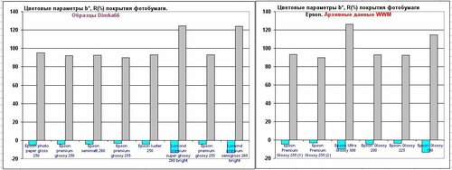

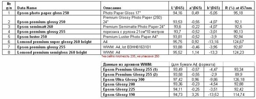

Уважаемые форумчане, имеется материал для продолжения начатых экспериментов в рамках извечных споров Epson vs Canon, светостойкость пигмента/водянки.
Образцы любезно предоставленные Dimka66.
Теперь мы с Вами имеем возможность:
1/ приобщить к тестированию не только бумагу А4 формата, но и рулонный Epson,
2/ протестировать оригинальный пигмент Epson UltraChrome K3 VividMagenta по сравнению с L800 ink, а также приобщим данные по Canon ChromaLife 100 + (и других оригиналов по мере возможности).
Пока что - исходная точка.
Носители:
Изображение Изображение
Судя по наличию обильной отбелки, можно уже предвидеть, что Lomond отстанет от Epson в плане сохранности напечатанного.
Из старых данных помним (и на диаграмме видно), что Epson Ultra Glossy 300 и Glossy 190 - в этом плане худшие оригинальные носители.
Еще момент: держим "ухо востро" насчет экономного носителя Photo Paper Gloss 17". Посмотрим, что он собой представляет.

Если кому-то что-то не понятно по выложенным данным в сообщении 424, не стесняемся, спрашиваем. :good:

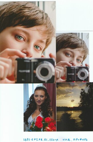

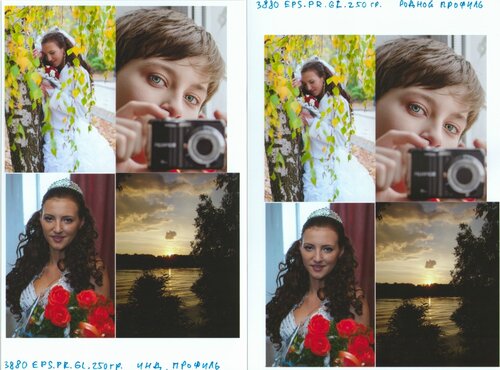

Визуально отпечатки, выполненные оригиналом на Epson 3880 выглядят так:
- с родным профилем и индивидуальным профилем баланс цвета хороший, градиент чисто серый,
- индивидуальный профиль все-таки делает тесты еще лучше, цвет кожи естественнее.
На оригинальных чернилах L800 на отпечатках виден зеленоватый оттенок градиента, независимо от того, родной профиль или индивидуальный. Это, в принципе, не новость.

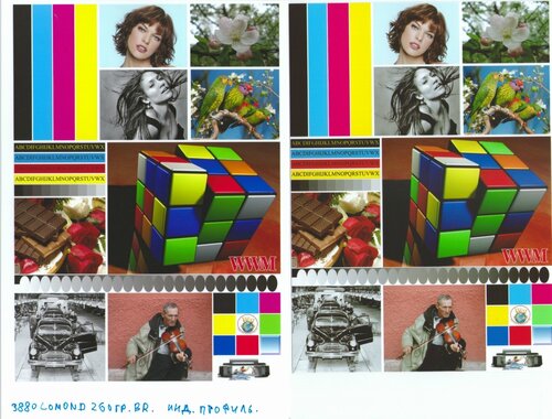

Можно также сравнить результаты печати с полученными с помощью Fuji Frontier 500 (образец портрета от Don слева)
Здесь выводы каждый может сделать для себя.
Сравнение печати оригинальными чернилами на Epson 3880 и 1410 чернилами INKO, хоть и на одной и той же бумаге Lomond Super Glossy 260 Bright, не совсем правильное, так как в последнем случае отпечаток без профилирования. Понятно, что совместимка здесь заведомо в невыгодном положении и разница в цветопередаче видна сразу.
Цвет, видимо, можно поправить профилированием. Но то, что мы видим глазами, а именно,- как ложится пигмент на бумагу - вряд ли исправимо. Оригинальный UltraChrome K3 VM на этой бумаге по всем цветам имеет хороший глянец, чуть слабее маджента и желтый по сравнению с черным и голубым, но это видно, если только сильно присматриваться.
Производителям чернил INKO удалось неплохо "глянцевать" голубой, меньше - желтый, а с маджентой и, особенно черным - вообще беда. Пальцами не стираются, но ложатся матовыми зонами.
