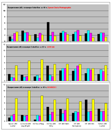

Очередная порция результатов по выцветанию чернил в плане тестирования фотобумаги InkTec, IST, Velton готова.
Ввиду того, что имеем дело с микропористыми носителями, разница при выцветании светостойких чернил или чернил с повышенной светостойкостью небольшая. Такие сочетания для ощутимой разницы и четких, однозначных выводов надо жарить дольше в камере или выносить на балконы. :rolleyes:
Но мы с вами всеми вроде как договорились, что сначала посмотрим, что получается в камере, а потом самые интересные случаи (очередной огрызок исходной картинки) вывесим на солнце.
Пока что дело до не светостойких чернил не дошло в полной мере, а обрывочные результаты (не на всех бумагах) выкладывать не хочется. Надо, чтобы была какая-то система во всем. Тогда и понятнее все.
Итак, сравним в одном масштабе на тех же носителях Epson Claria Photographic, L800 ink, WWM E83.
Что Вы видите? Какие мысли?
Например, четко видно, что Claria - нечто другое. Ведут себя не так, как чернила L800 или Е83.
Также видно, что InkTec Premium Glossy 270 - действительно хороша, ведет себя не хуже оригинала и в плане выцветания тоже.
InkTec 280 Silky способствует усилению контраста после облучения для всех чернил.
Чернила Е83 как-то неординарно себя показали на IST 260 Silk - черный стал значительно чернее, и это заметно глазу.

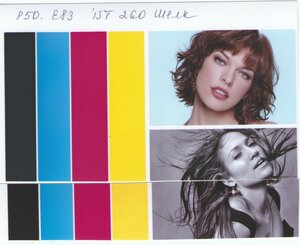

Изображение Изображение

Вижу то , что вам надо работать над светостойкостью Е83 желтый .
В остальном вроде всё не плохо .
Рано делаете такие выводы. Это еще не те дельты Е, которые о чем-то могут говорить. Потом Вам станет яснее, когда дело до окна дойдет. :rolleyes:

Мы наоборот приглушили светостойкость желтого.
А зря .
И пурпурному не добавили ?
Так было ж уже!
Вижу , хоть не настолько всё плачевно .

А вот и не зря.
Представьте, что желтый не выцветает. На фоне выцветания всего остального изображение останется желтым. Какие будут впечатления?
И где вы это увидели? Мне судя по вашим графикам кажется, что всё не так радужно.
Да, C, M и Bk выцветают очень медленно. Но жёлтый-то караул... Фотки обязательно позеленеют со временем. Хотя, может на солнце картина иная...
С чернилами Claria, конечно, всё отлично. Яб даж сказал, лучше Люстера. И это круто. Только кто Кларией печатает? :ninja:

У всех чернил WWM по ходу жёлтый - слабое место.
Так что, зачем вы придерживаете его светостойкость непонятно.

Ну так посмотрите рядом диграммы для эпсон премиум глянцевой, ломонд любимой 260.
Ничем не хуже ни на грамм.
И сто раз уже говорилось о том, что выцветание желтого на премиум бумаге в большей степени, чем остальных цветов - это типичная картина для хорошей микропористой бумаги.
И пусть Вас не пугают высокие столбцы. Вы масштаб посмотрите, да вспомните, что до дельты равной 3 глаз вообще не заметит разницу.
Вообще странно, почему все на желтый набросились, когда черный ведет себя гораздо интереснее. Уникально, можно сказать, на некоторых носителях. Черный становится еще чернее. :ninja:

А Вы вспомните и подумайте. Черный - это не чисто черный на самом деле, фотопринтер рисует его смесью цветов. А суммарное изменение по цветам после облучения таково, что в результате черный только выигрывает от этого.
Забудьте хотя бы на минуту, что выцветание - это не только осветление, но и любое изменение основного тона, насыщенности и яркости.
