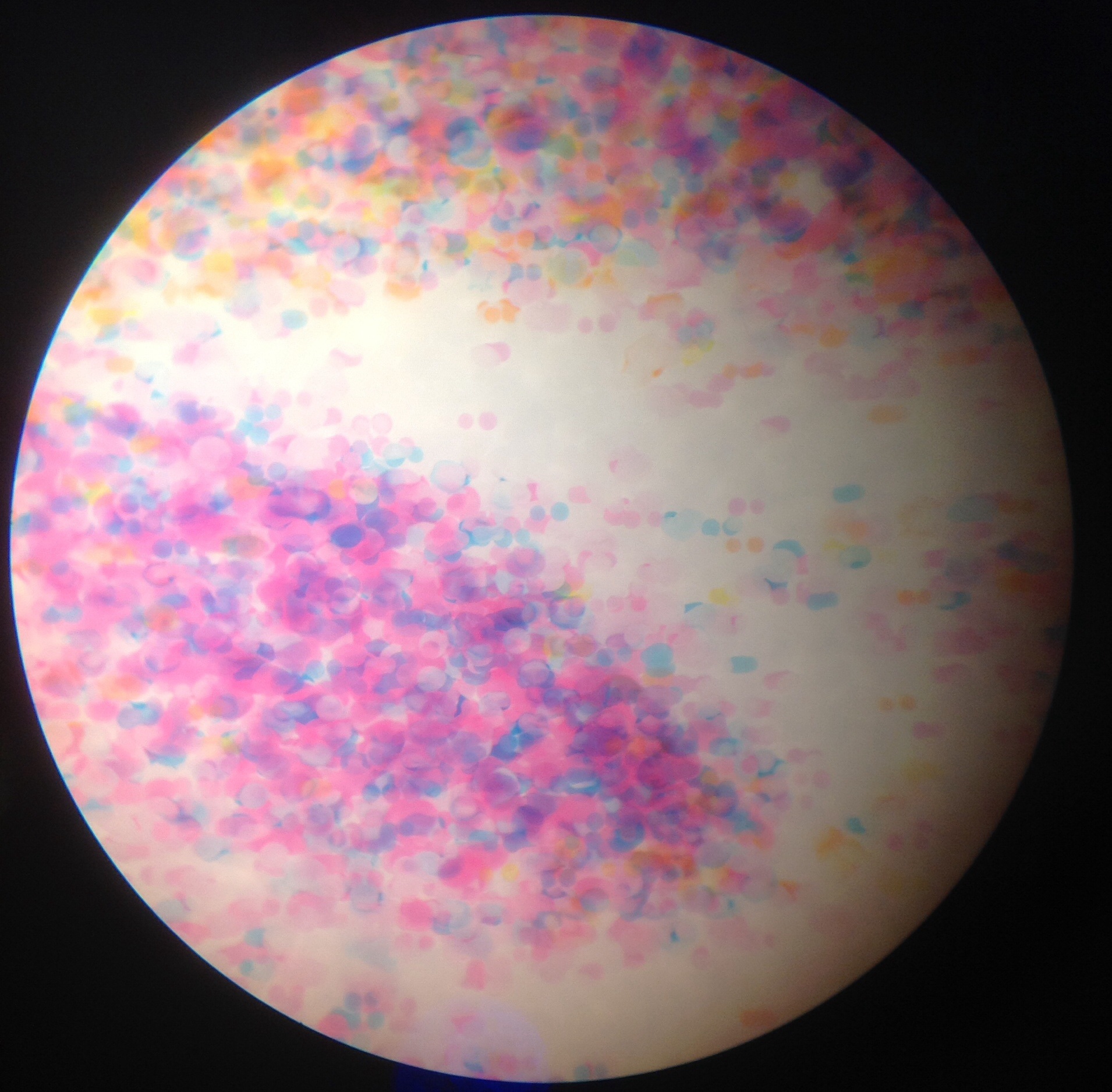

MaK7, Вот , снимок травы
Принтер epson R2000 на оригиналах .
В нем нет лайтов .

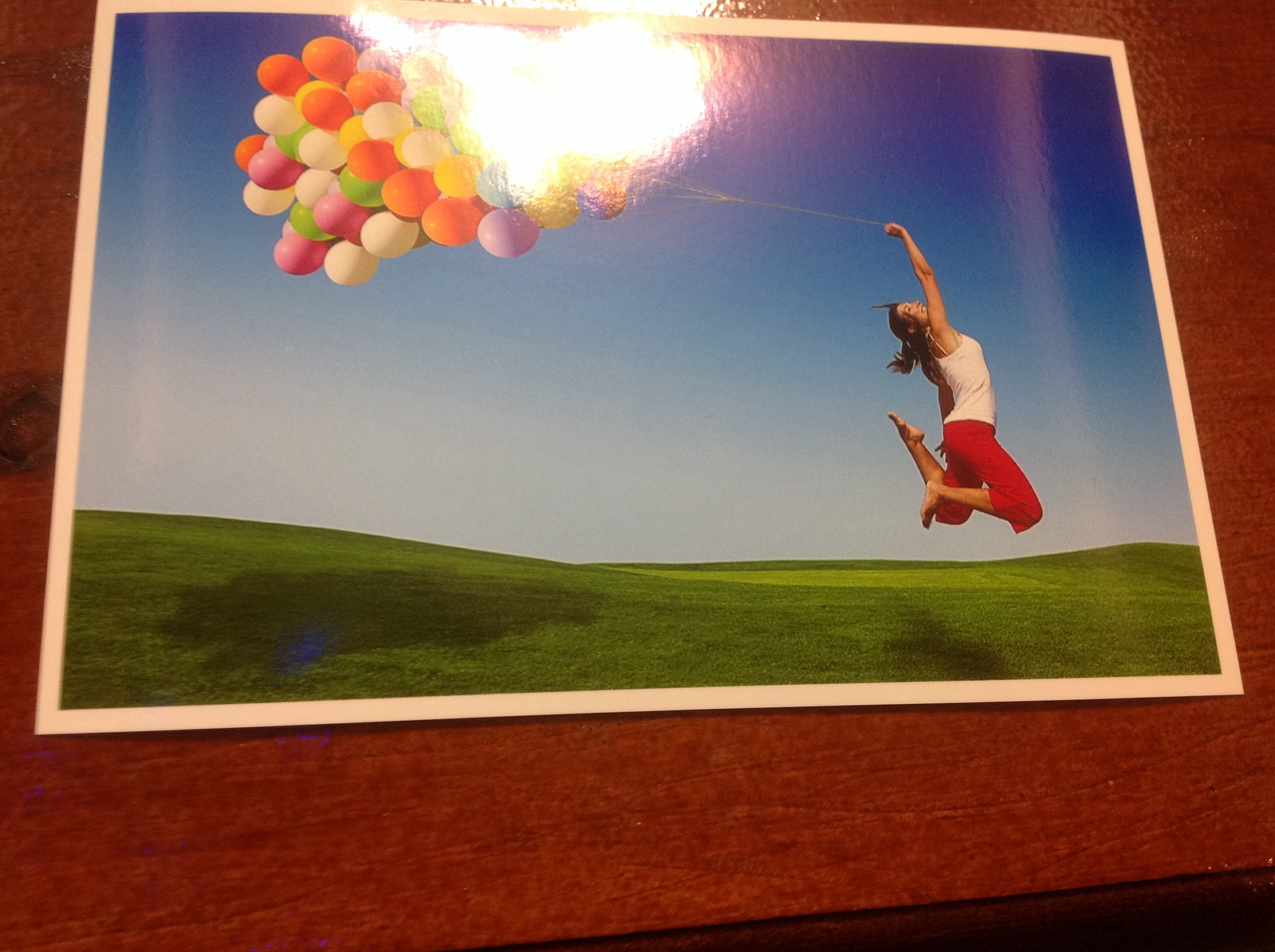

|    Сообщение #2947 Отправлено 30 декабря 2014 - 21:48   Don
Вот , снимок травы
Трава засохшая?
|    Сообщение #2948 Отправлено 30 декабря 2014 - 21:53   combain
Вот ещё , это зона со светлым оттенком .
Явно видно наложение одних капель на другие .
Don,
Трава засохшая?
Сам посмотри
Фото с рекламы самсунг
В нем нет лайтов .
Ну нет и нет.
Следовательно, на этом снимке капли пересекаются.
Следовательно, если красители избирались как угодно, но только не "правильно", возможно что один из красителей химически реанирует с другим, что и проявляется как "выгорание фото".

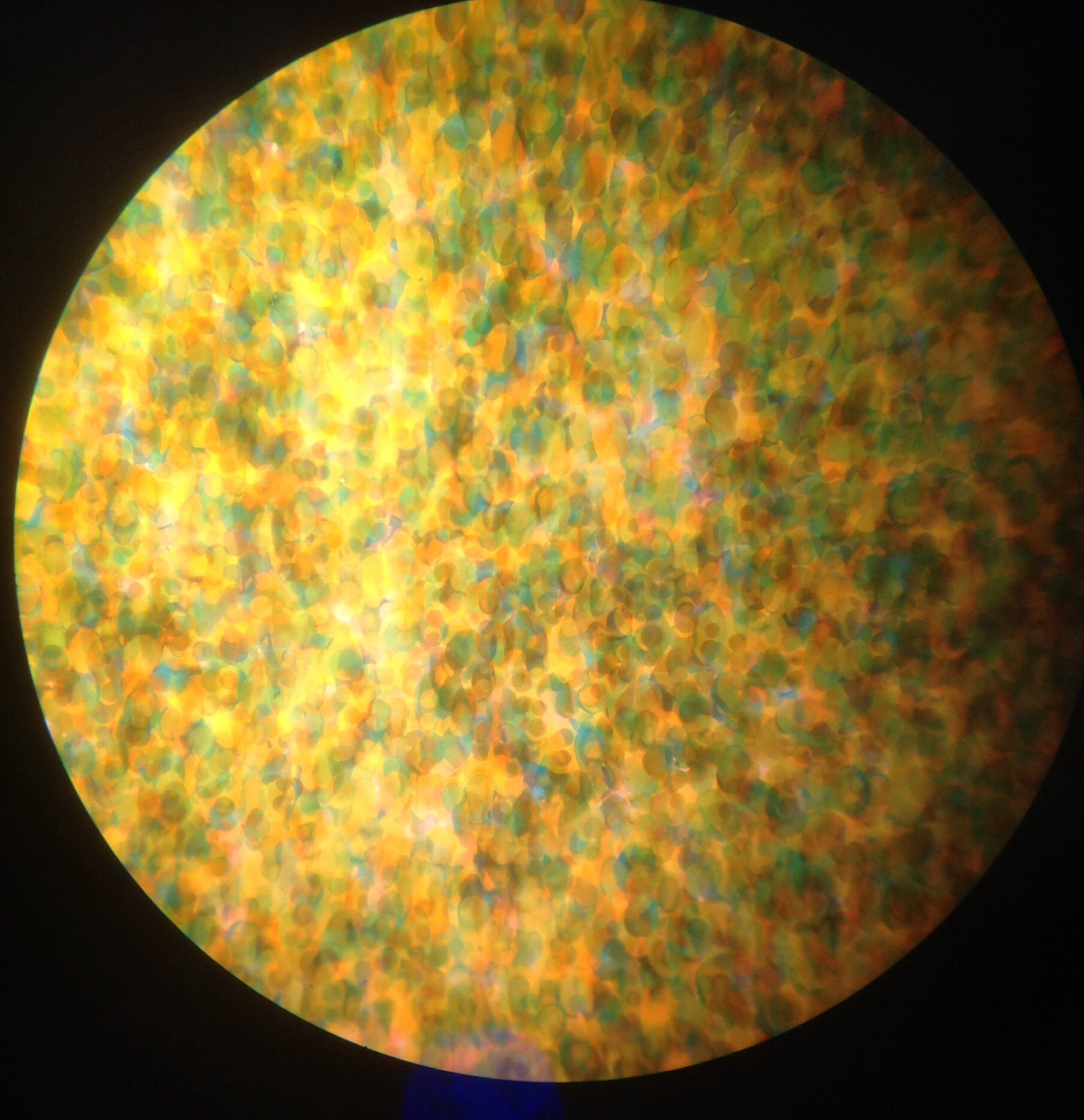

|    Сообщение #2954 Отправлено 31 декабря 2014 - 13:35   combain
ЮХа, MaK7, сей момент !
ЮХа,
Интересно, а что будет на микрофото, где визуально чернота?
MaK7,
На моем сканере - чернота и есть. Белых пропусков - нуль. Но то сканер...
А я вижу смесь всех цветов помимо черного .
Это снимок тестовой плоски с теста WWM ( те 4 полоски которые слева сверху на тесте WWM )
Принтер P50 / claria ink , бумага epson 255 .

|    Сообщение #2956 Отправлено 31 декабря 2014 - 14:09   MaK7
Значит там не 100% черная заливка
Как пример: L1800-й черную заливку может делать или смесью всех цветов + немного из черного фанфурика или в другом режиме, будут идти только черные чернила
+1
