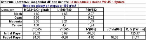

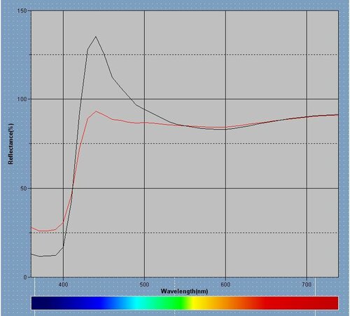

Поскольку бумага содержала изрядное количество отбелки, она была даже не белой, а голубой, то не удивительно, что после камеры покрытие приобрело кремовый цвет (пожелтело). На спектре черная линия спектр покрытия до и красная - после облучения.

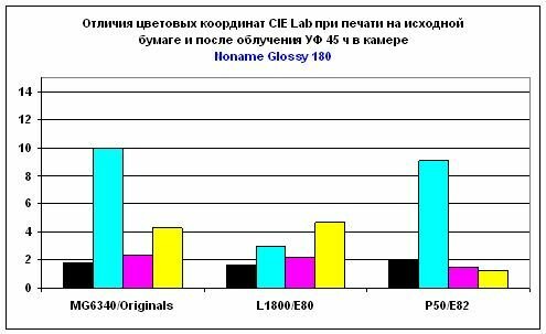

Изменение координат CIE Lab цвета покрытия бумаги показано в таблице ниже и этим уже особо никого не удивишь. Но при этом также изменяется цвет чернил при печати! Разница в цвете в некоторых случаях значительная и заметна глазу, так как dE>3.

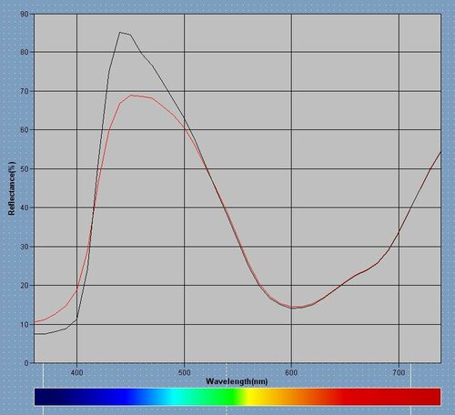

Например, спектр фото-голубого при печати чернилами Canon изменился так:
Т.е. чернила еще не побывали в камере, а уже видно, что цвет можно получить разный в зависимости от количества отбелки в бумаге.
