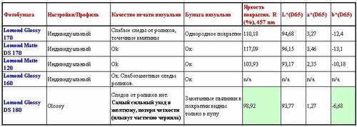

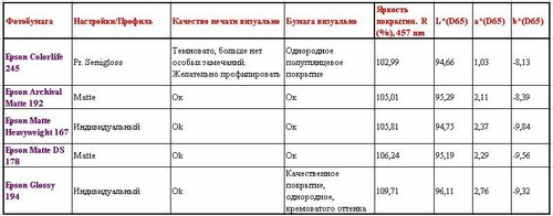

Итак, получено от Вас некоторое количество носителей (по 1 листу, как Вы сказали, "для опытов")Epson, Lomond, Provision и некоторых других брендов. Вами на большинстве видов фотобумаги оригинальными чернилами на принтере Epson L800 напечатан тест WWM #11. Эти отпечатки посмотрим на выцветаемость. Однако результаты можно будет сравнивать между собой только приблизительно, так как одни из них отпечатаны с индивидуальным профилем, а другие - нет. Считаем, что это не проблема для Вас.
Итак, что имеем по бумаге Epson.
Особо пока добавить нечего.
По бумаге Lomond наблюдения и результаты замеров следующие:
Для Lomond 160g нет данных пока что, так как не было чистого листа. Будут позже обязательно.
Выделенные зеленым цветом ячейки показывают, что данная бумага имеет минимальные среди всех других показатели по координатам цветности L* и a*. Возможно, это нам пригодится в дальнейшем, пока что поставили птичку на заметку.

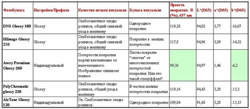

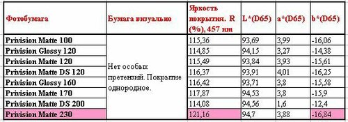

Для бумаги Provision не получено отпечатков, только чистые листы (по 1 шт.). Данная бумага имеет максимальное отрицательное значение координаты b* (доля синего).
Ну и остальные носители:

В дальнейшем посмотрим, действительно ли Lomond 180gDS, Avery 260pg окажутся предпочтительнее всех, а Provision 230m - хуже всех в плане качества и количества отбелки. Вообще-то вся бумага Provision содержит много отбелки и, судя по цветовым координатам покрытия, очень похоже, что сделана "одними руками", чего нельзя сказать про Lomond. Однако... какая разница для Lomond 180gDS???!!! Только на ней эти чернила плывут, т.е. не совместимы. Это видно невооруженным глазом:
Еще на один момент хотелось бы обратить внимание:
без профилирования на совместимой глянцевой бумаге чернила L800 дают слишком много желтизны. Об этом говорили и ранее. Напомним: желтизны становится гораздо меньше, если печатать с опцией "Премиум глянцевая". Ну и, конечно, совсем уходит желтизна с индивидуальным профилем.

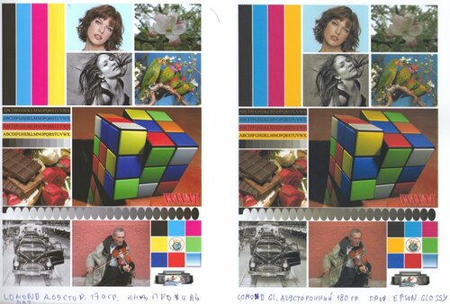

Проблема в том, что даже выбрав в драйвере "Epson Glossy" имеем неслабый полив (уже сказывается например на Lomond 180gDS), а выбрав "Epson Premium Glossy" зальем лист еще сильнее... Оптимальнее всего профилировать.

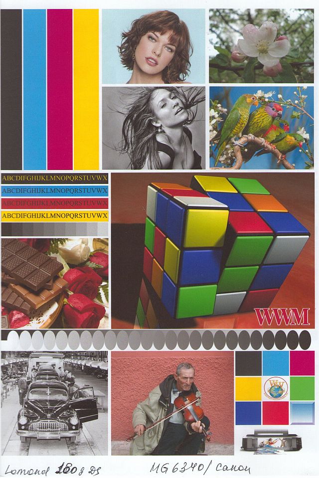

|    Сообщение #1087 Отправлено 16 сентября 2014 - 10:23   WWM
В данном случае виновата бумага. Мы уже успели на ней напечатать чернилами Е80 - то же самое. В таблице выше отмечено, что на ней чернила растекаются. Только на ней это явная несовместимость с чернилами для Epson.
Может она лучше будет себя вести с Canon, например.
Кстати, прямо сейчас и проверим.
Минутку.
Ну вот. Все получилось (скан внизу). Canon печатает неплохо на этой бумаге.
И если продавец пишет на упаковке, что бумага годится для всех принтеров, включая Epson, то это свидетельствует о том, что или не тестировали, как на самом деле, или очень хочется назвать ее универсальной для струйной печати и продать побольше.

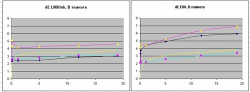

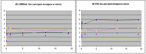

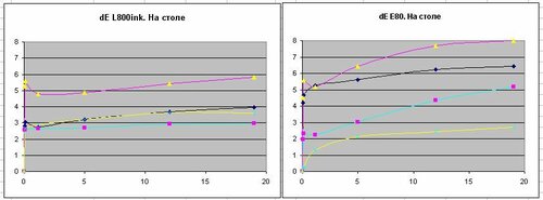

Намерены поставить точку (пока что) в отслеживании процесса стабилизации чернил L800 & E80 на Epson Premium Glossy 255.
19 дней прошло. Приводим, что получилось.
Предупреждаем еще раз, что данные относятся к конкретным системам принтер/настройки печати/бумага/чернила/условия хранения. Экстраполировать результаты на другие системы нельзя.
По оси х уже отложено время правильно, в сутках (а не так вперемешку часы и сутки, как было выше. То была ошибка, еще раз извините).
1) Если отпечатки хранить на столе в помещении. С доступом воздуха и света. Но без солнца (на окнах закрытые жалюзи).
Самые активные процессы были в течение первых суток.
И те, и другие чернила, можно сказать, уже стабилизировались, несмотря на некоторое все же стремление вверх кривых для мадженты L800 и циана Е80. Если обратить внимание на величину dE, то это не большой рост, не заметный глазу. Сделаем следующие замеры через месяц, например, посмотрим, что получится.
В темноте:

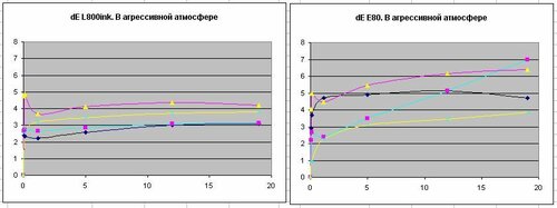

Без доступа воздуха и света
И в агрессивной атмосфере (пары химических реагентов), но без света

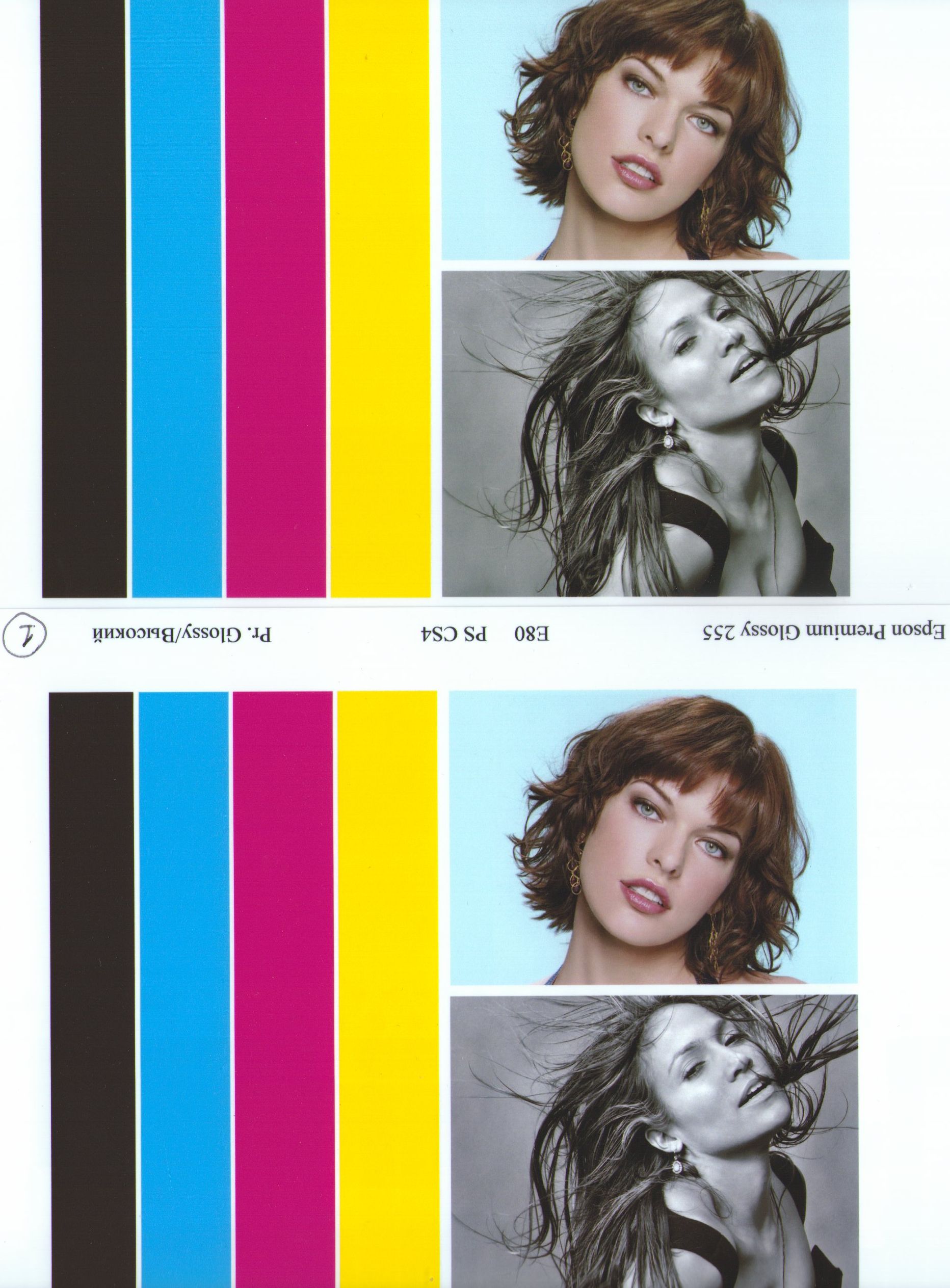

Никакой из отпечатков не потерял так вид, как Е80 в химически-агрессивных условиях (верхняя картинка) - явно серый уже не серый, он зеленеет по причине химических преобразований циана по сравнению с хранившейся на столе.
  • Прикрепленное изображение: MG6340. Canon. Lomond 180gDS.jpg
  • Прикрепленное изображение: Е80 # 4  зеленет по сравнению с Е80 # 1.jpg

|    Сообщение #1092 Отправлено 17 сентября 2014 - 10:46   WWM
сушить отпечатки ?
Да вот неоднозначно как-то все.
Именно для этих условий (состав атмосферы, влажность, температура, интенсивность освещения и т.п. надо учитывать как неотъемлемые атрибуты), по нашему мнению, получается, что ... "чем в дальше в лес, тем больше дров" :spiteful:
Появляется еще больше ответов, чем вопросов.
Примерные выводы и размышления:
- все отпечатки сушить не менее 5 дней, хотя ...и после этого продолжаются изменения цвета (более интенсивные для Е80). Несмотря на то, что продолжающиеся после 5 дней изменения не заметны для глаза (dE меньше 3 накопилось за 2 недели), но что если они еще больше накопятся, в конце концов, и станут заметными? Например, через месяц, два.
- В темноте стабилизируются быстрее, чем на свету. Но соответствуют ли друг другу конечные результаты? Т.е. можно мишень посушить в темноте, а отпечаток с профилем потом повесить на свету - и получим разные вещи в динамике.
- Е80 чернила (по циану именно) страшно боятся химии, поэтому сушить в агрессивной среде нельзя.
- без воздуха и света стабилизируются быстро и те, и другие чернила. Но отпечатки ведь не будут всегда там находиться! Что будет потом, после извлечения из файлов и тумбочки? Новая волна изменений в цвете?
Короче, едет крыша.
