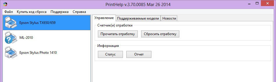

Просмотр сообщенияpepsiman сказал:
Тест режимов печати еще покажите
Не нашёл в Принтхелпе такого теста... Как его сделать?

|    Сообщение #5 Отправлено 31 марта 2014 - 10:33   pepsiman
с помощью этой
или ищите AdjProg, или просто чернила замените, или оригиналы подкиньте

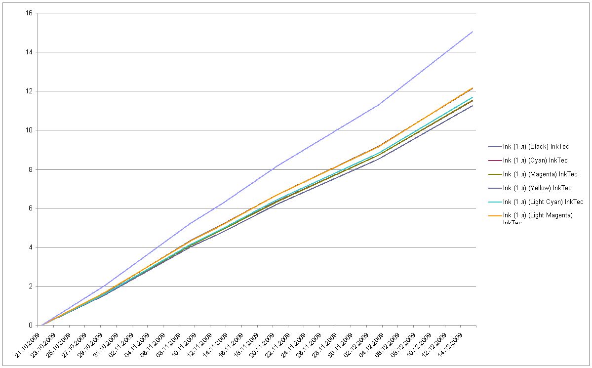

|    Сообщение #18 Отправлено 16 апреля 2014 - 15:03   WWM
Предоставьте образцы. Нет проблем.
Хотя...
Думаем, Вам будет достаточно взглянуть на данные из архива наших исследований. Чернила были оставлены в открытых бутылках, шло испарение летучих компонентов, периодически взвешивали.
Количество (% масс.) испарившихся компонентов по цветам на графике показано.
Соответственно, вязкость уменьшалась в обратной зависимости (не прямой, но все же). Ну и с учетом меньшей испаряемости из доноров (меньше площадь контакта с атмосферой) - график можно растянуть во времени. 09 серия практически ничем не отличается в этом плане от 10.
