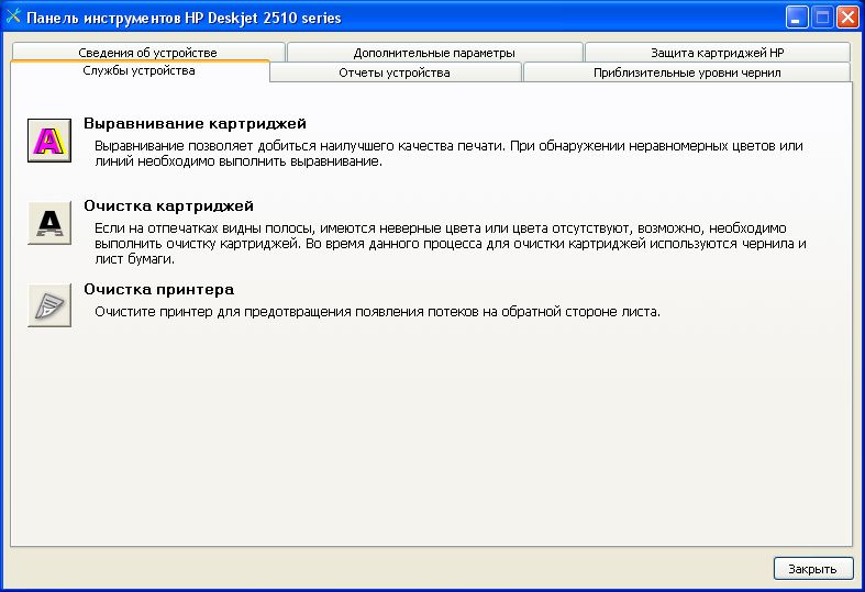

Такая опция есть в управляющей программе (драйвере) всегда и служит для проверки работоспособности печатающих головок принтера.
Например, для принтера НР Deskjet 2510 Панель инструментов обслуживания принтера выглядит так:

WWM, ну примерно такая панель и в моем принтере есть. Tест и очистку картриджей я проводил. Толку от этого мало. Неважно, я печатаю тестовые страницы или прямо c качественного исходника - цветопередача искажена (всё окрашено желтым). Замечу, что в закладке Уровни чернил у меня показывает все в порядке - и над черным и цветным картриджем зеленые галочки.
Покажите здесь, что Вы получили в виде теста.
Есть возможность - отсканируйте. Хотя бы сфотографируйте.
