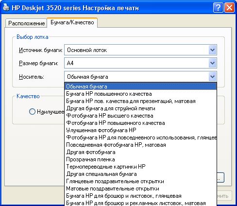

| Сообщение #13 Отправлено 28 марта 2014 - 14:33
у меня нет опций гляцевая и матовая.
Так не бывает.
Например,
| Сообщение #14 Отправлено 28 марта 2014 - 15:16
WWM, а-а, эта закладка у меня есть. Насчет бумаги. Существует тысяча видов бумаги. Что я должен пойти и купить пачки по 500 листов разных видов? Так обычная Снежинка, которую использую, должна давать хороший результат. Мой старый принтер (HP 3325), например, без всяких настроек и смены бумаг прекрасно на ней печатал - с точной цветопрередачей. Так, что не в бумаге дело. Может есть отдельная утилита, где перед печатью можно регулировать цвета, тoн?
