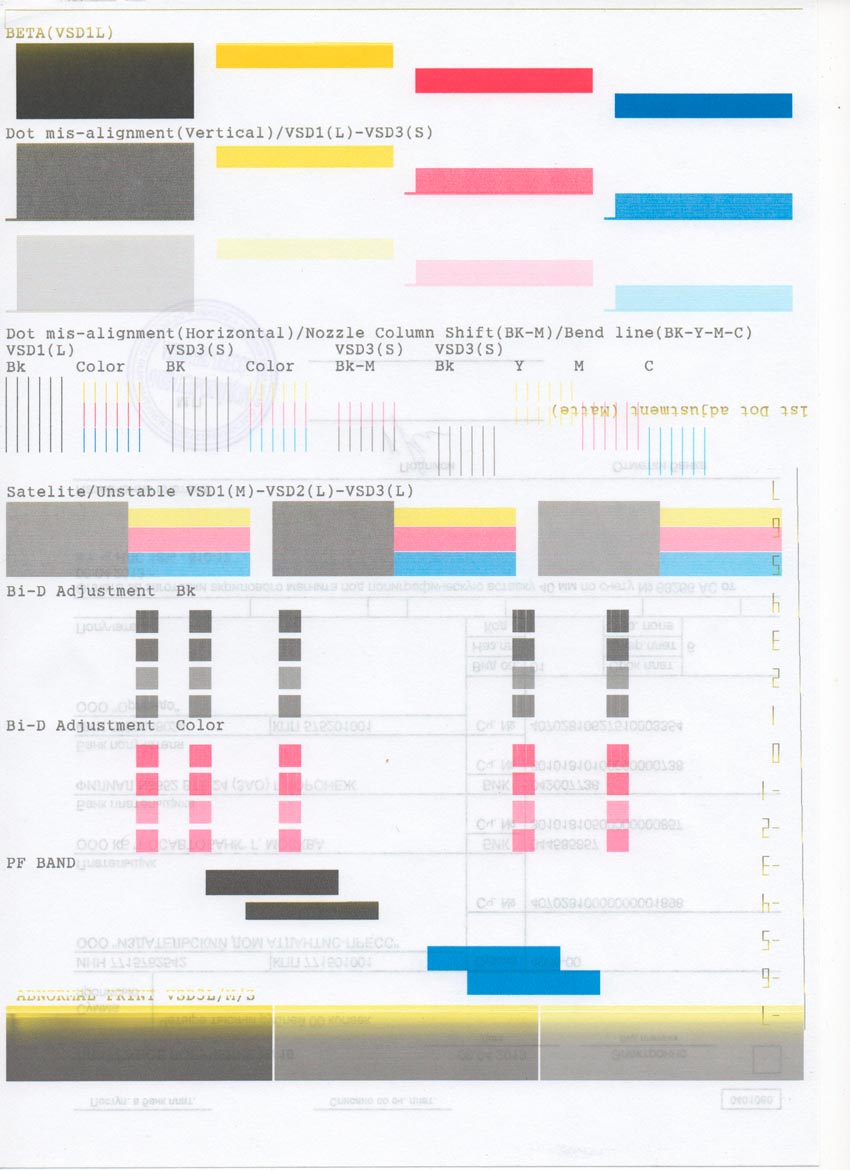

|    Сообщение #22 Отправлено 28 февраля 2014 - 02:01   toyterier
Скачал AdjProg для ТХ210, ещё толком не разобрался с этой программой, поэтому не знаю, правильно ли выкладываю тест режимов печати, или это что-то другое.

последняя бумажка на А4?
но и так видны и проблемы в дюзеЮ, а подача бумаги накладывается на линию с другой стороны..

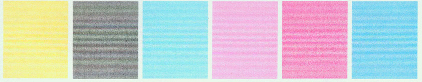

|    Сообщение #24 Отправлено 28 февраля 2014 - 10:24   toyterier
Просмотр сообщенияpaltus сказал:
Бумага А4, офсетка. И что можно предпринять?
Не совсем понял, что имеется ввиду?
Хорошо видны полосы. Только на голубом, жёлтый и текст - ок.
Печать с качеством "Нормальное".

|    Сообщение #25 Отправлено 28 февраля 2014 - 11:12   pepsiman

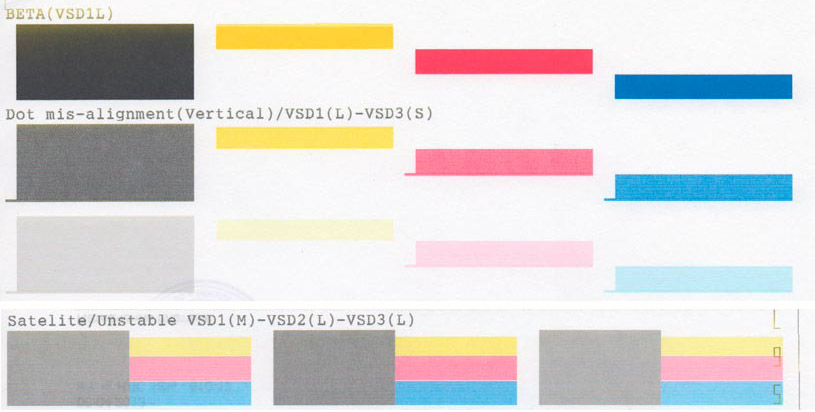

нужна картинка в хорошем разрешении на фотобумаге, похоже что у вас проблема с синим цветом, линии в тесте должны быть строго симметричными. Картинка кликабельна. И почему то желтый подмешивается в черный

|    Сообщение #27 Отправлено 28 февраля 2014 - 11:56   pepsiman
Вот нужные тесты, свой я для примера привел, это с другой модели, вам нужно напечатать на фотобумаге, отсканировать 300DPI. Выложить на файлообменник, здесь дать ссылку
В тесте PF BAND прямоугольники должны соприкасаться ровно, без разрывов и накладок, либо при быстрой печати будут видны дефекты

|    Сообщение #29 Отправлено 28 февраля 2014 - 21:15   toyterier
Тесты сделал. Заодно, по ошибке к цветному ещё и ч/б сделал.
Цветной тест
Ч/б тест

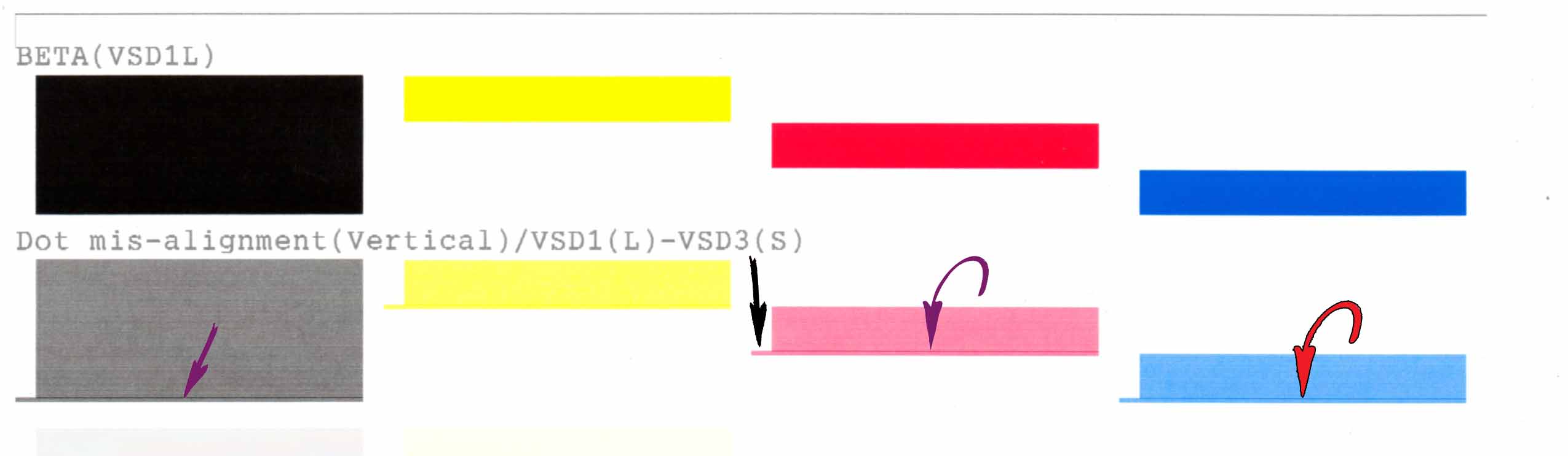

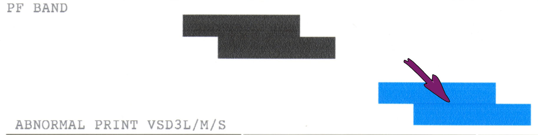

|    Сообщение #30 Отправлено 01 марта 2014 - 05:42   pepsiman
Непонятные места в первом тесте указал стрелочками, это какие то хвостики у прямоугольников, должны ли они быть? И появившиеся линии на розовом и голубом прямоугольнике, Это вроде как составные цвета, возможно несовпадение при печати. У меня нет 4ех цветного принтера, поэтому не могу сделать тесты для сравнения.
На второй картинке тест -- PF BAND между синими прямоугольниками темная линия, это накладка одного на другой. Как я писал, не разрыва не накладок быть не должно................ PF-Adjustment должен называться пункт скорее всего, где это регулируется. Сначала считываем значения, потом печатаем, вписываем номер идеально состыкованных прямоугольников, затем печатаем и смотрим. Эта регулировка отвечает за шаг протяжки листа при печати.

|    Сообщение #31 Отправлено 06 марта 2014 - 07:18   Роман67
Просмотр сообщенияpepsiman сказал:
Да,при печати теста из АР такие хвостики есть,по крайней мере на Epson 1410 и РХ660.
