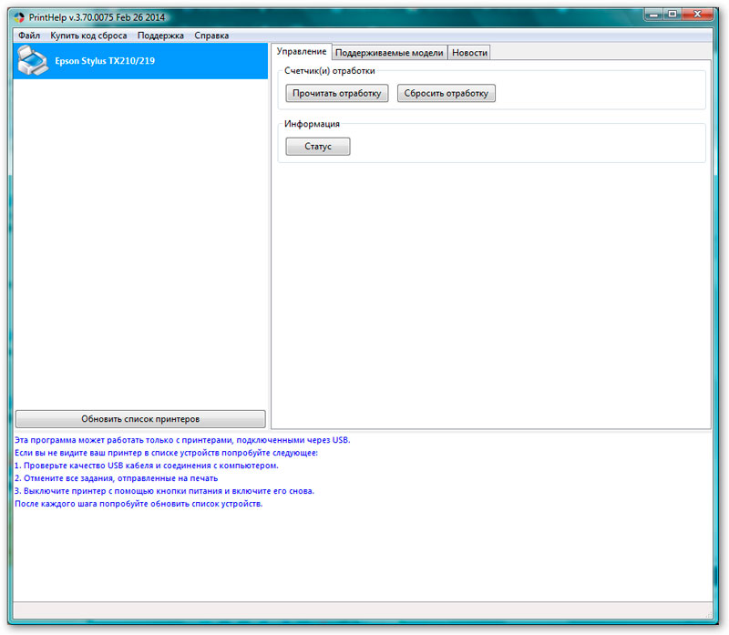

| Сообщение #11 Отправлено 27 февраля 2014 - 15:00
| Сообщение #12 Отправлено 27 февраля 2014 - 16:17
pepsiman, спасибо!
Но мне кажется, у меня проблема немного другая. У меня тонкие полосы идут по всему отпечатку и наиболее заметны, где присутствует cyan и magenta. Скорее, больше походит на эту проблему. Ещё не исключаю проблему в механизме протяжки бумаги.

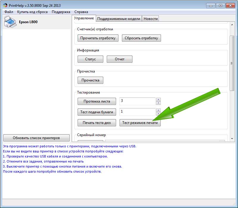

| Сообщение #13 Отправлено 27 февраля 2014 - 16:58
toyterier,
тест режимов печати, я так и не увидел, возможно он немного бы прояснил ситуацию
| Сообщение #14 Отправлено 27 февраля 2014 - 17:09
pepsiman, под тестом режимов печати подразумевается печать некоторой тестовой страницы во всех настройках качества печати, я правильно понял?
| Сообщение #15 Отправлено 27 февраля 2014 - 18:18
либо из другой сервисной программы, печатает тестовые квадраты, с разным размером капли
