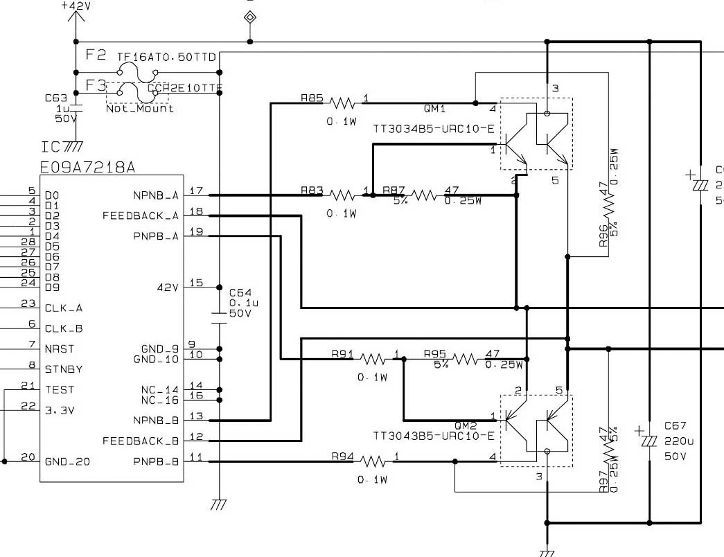

я не очень понимаю схему, хотя вижу линии и ножки куда и откуда они идут. тут 2 3034, у меня же 1 3034 и 2 2210. т.е. нужно помощь.

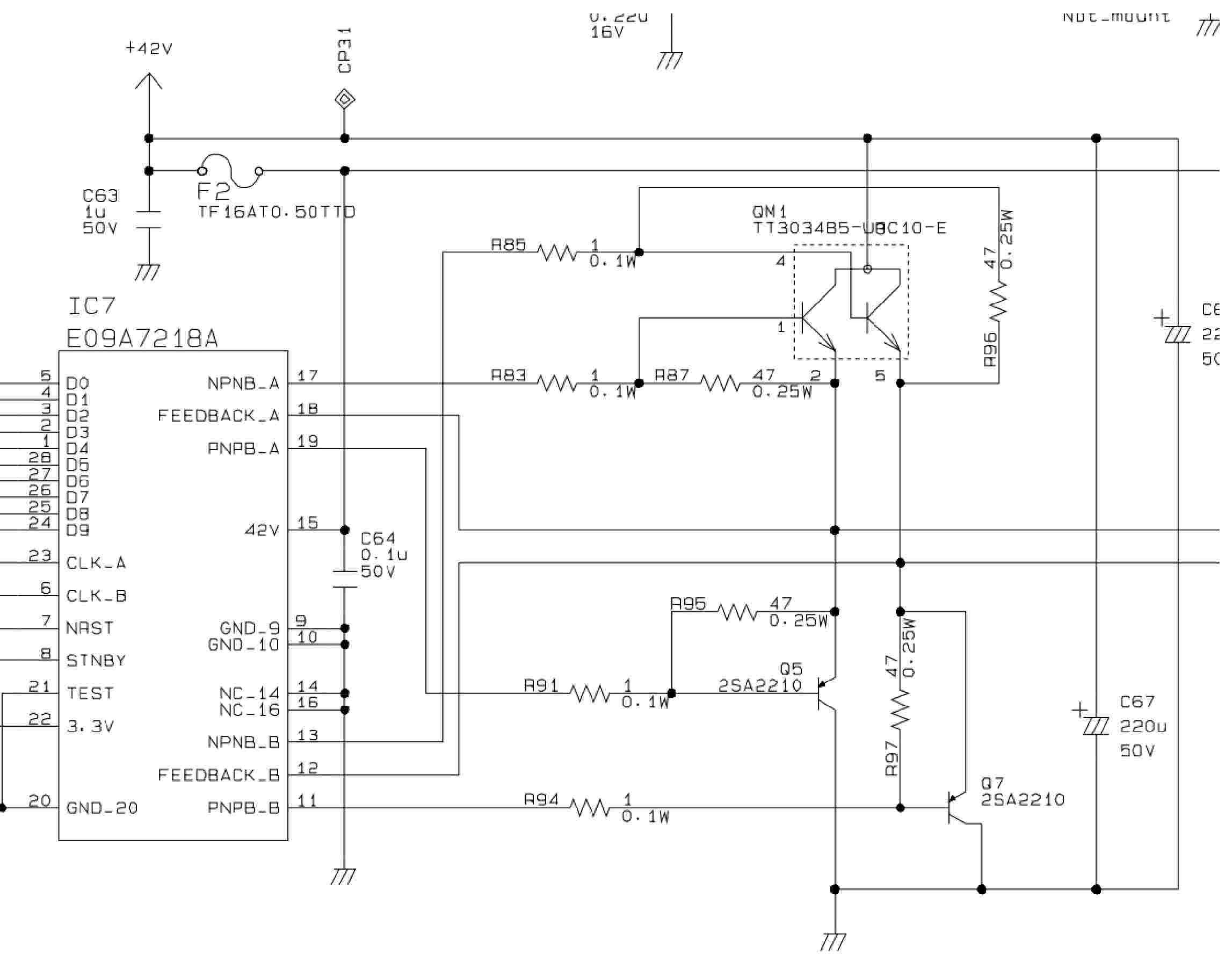

Может так поможет...
у меня 2210 2 штуки, плата такая https://dl.dropboxus...ns/SAM_7478.JPG , https://dl.dropboxus...ns/SAM_7479.JPG
Epson Expression Photo XP-750, раньше был RX-610
| Сообщение #34 Отправлено 20 февраля 2014 - 08:24
Я Вам дал родную схему от 610-го... на схеме тоже 2шт 2210. Хотите отремонтировать, читайте внимательно схемы.

подскажите с ноги драйвера 11 (на той стороне где точка стоит, 11 по счету слева на право?) на Q5 базе сопротивление велико (разрыв), но резист 1 Ом цел и 47 Ом цел. куда смотреть?
наверное чтото не так смотрю. помогите плиз.

"Велико" - это сколько? Контакт от 11-й ноги до резистора есть?
| Сообщение #39 Отправлено 20 февраля 2014 - 08:57
значит ли если связи нет с 11 ноги на базу Q5 что драйвер мертвый???
значит так, на мультиметре стоит 20К, + на 11 ногу - на базу Q5 сопротивление 12 13 15 16 17 растет вобщем
если - на 11 ногу + на базу Q5 сопротивление 730 Ом
| Сообщение #40 Отправлено 20 февраля 2014 - 08:58
Может дорожка оборвана? Или переход со стороны на сторону? Если контакта с 11-й ноги до резистора нету, ищите где обрыв. Если есть, озвучьте показания прибора.
Уверенны что меряете базу именно Q5? Проследите дорожку визуально до резистора и после до базы.
