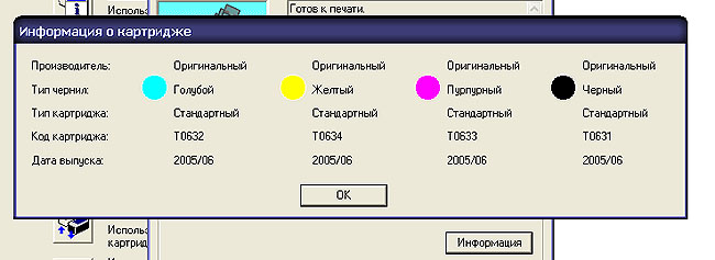

Проверьте свои чипы, Episode.
Авточипы SCSI-U Изображение
от автора должны показывать следующее
А других авточипов SCSI в природе не существует. Кроме китайских (которые мы не заказываем), есть ещё неплохие авточипы от одного москвича, но там, как раз процедуру замены с предварительной очисткой очереди печати, проводить надо.
Местный юморист
|    Сообщение #53 Отправлено 04 октября 2006 - 20:57   Episode
Lazzy (Oct 1 2006, 12:40 PM) писал:
Проверил на 200-м :)
На остальных тоже проверять?

|    Сообщение #54 Отправлено 05 октября 2006 - 07:13   Lazzy
По всей видимоcти, у Вас, Episode, старые чипы модели SCSI-2100.
Программа для прошивки новых авточипов SCSI-U вышла только 17 декабря 2005г. Хотя, возможно, чипы были выпущены несколько раньше, чем программа (хотя это было б несколько странно).
Местный юморист

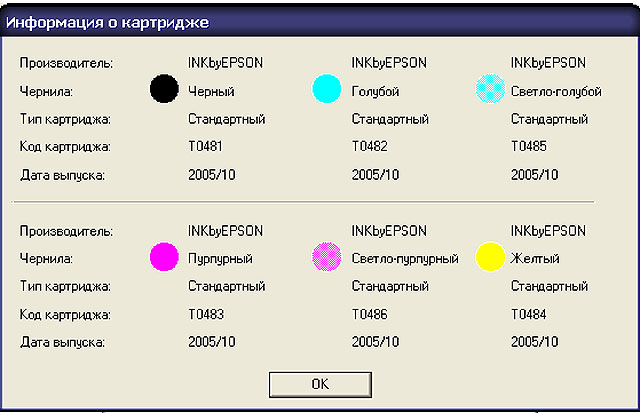

|    Сообщение #55 Отправлено 05 октября 2006 - 08:12   Episode
Возможно, Lazzy, но ведь в посте от 30 сентября я говорил о своих чипах.
Похоже эти тоже не из новых...
  • Прикрепленное изображение: post-2-1160028736.jpg
|    Сообщение #56 Отправлено 06 октября 2006 - 12:19   Lazzy
Для С67(87) и иже с ними МФУ - только SCSI-U. Вероятно, заготовки были сделаны таки ранее выпуска официального релиза программы.
А вот, вносили ли в схемотехнику заготовок изменения потом - пока мне выяснить не удалось.
