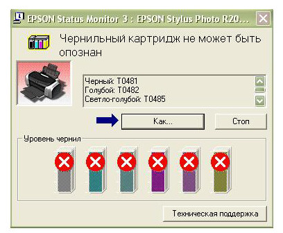

Полтора года работал нормально ,а сегодня с утра включил ,а принтер выдаёт сообщение ,что не может опознать картриджи.
Планка с чипами стоит чётко.
Что может быть?
R200 не может расспознать чипы

| Сообщение #6 Отправлено 15 марта 2006 - 19:09
вот получилось штучку прикрепить

Нужно убедиться, что виновны чипы.

А ,фиг знает что с ним , картинку видел сверху ,вот такая фигня и не печатает. Отправлю чип к вам в контору ,а там видно будет ,в субботу поеду новый куплю, Только опять проблема ,какой?????????????? Может посоветуете R800 или ещё лучше есть?

| Сообщение #16 Отправлено 20 сентября 2006 - 07:44
yurikom (Mar 15 2006, 08:09 PM) писал:
Вот такая же беда но на совсем новом R220.
Установил капсульную СНПЧ от ресеттеров, планку со SCSI чипом и пустышками, все аккуратно и по инструкции.
Так выдает ругательное сообщение что картридж не понимает...
Пробовал вытаскивать-вставлять планку еще раз, не помогло...
Есть ли какие соображения что можно попробовать сделать чтоб понять в чем дело кроме как вкрячить родные картриджи, потому как очень не хочется их ставить, я их даже еще не распечатывал, лежат упакованные...
Живу в Москве, СНПЧ получал через Алексея (505-38-82) пару дней назад, может можно ли куда отнести планку с чипами для тестирования?
Спасиб!
ЗЫ А эпсон точно ничо программного защитного не выдумал чтоб чужое оборудование не видеть?
| Сообщение #17 Отправлено 20 сентября 2006 - 08:05
Опять планка!!!!!!!!!! :D :D :D
Была тема на этот счет...
Внизу ПГ есть выступы... как пупырышки
Нужно завести планку ЗА выступы
Эпизод подпиливал ПО БОКАМ СЛЕГКА планку
чтобы легко заходила (ТОЛЬКО НЕ НАПИЛЬНИКОМ)
Пробуй и отпишись :drink:

| Сообщение #18 Отправлено 20 сентября 2006 - 08:41
Vitaly_2005 (Sep 20 2006, 09:04 AM) писал:
Пупырышки
Приду домой, попробую завести планку за пупырышки, может и правда в ней проблема.
Спасибо за совет, буду ковыряться.
ЗЫ: ту руут, в инструкции по установке дабавьте пжалста фразу про пупырышки, видно не всегда за них попадают :)
| Сообщение #19 Отправлено 20 сентября 2006 - 09:40
В новой инструкции теперь этот момент не только зафоткан а и прорисован в кореле - как неправильно и как правильно.
| Сообщение #20 Отправлено 20 сентября 2006 - 19:14
Точно!
Так все и было
Планка вставать на место не хотела, пришлось поскоблить по ее краям скальпелем, потом со скрипом еле впихнул за пупырышки, голова от таких давилок не сломалась, радует
Все заработало и запечатало, эт тоже хорошо, но тест дюз не 100%, а это не есть хорошо, будем теперь бороть полосатость...
