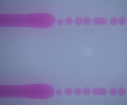

де то WWM уже выкладывали тесты дюз на своих и оригинальных чернилах,
Эти микрофотографии имеете в виду?
В том же альбоме разные чернила на разной бумаге, включая простую.
