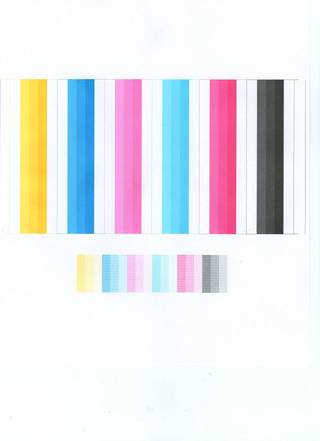

Вот у меня L800. Могу напечатать/отсканировать.
Будьте любезны. Я уже согласился - приветствуются тесты режимов печати любого принтера Epson с размером капли 1,5пл.
MaK7 сказал:
статистики с оригиналами ждать придется до следующего года
Да пока что-то и такой прогноз представляется слишком оптимистичным...

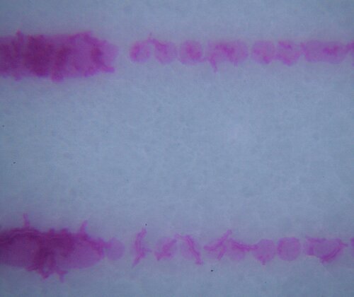

Однако, не обязательно по оригиналам; в основном-то интересуют
альтернативные чернила - статистику именно по ним хотелось бы наработать. Тесты на оригиналах - главным образом
для "стандартизации", поэтому если кто-то ещё, кроме меня их опубликует (1-2-3 человека), то этого будет достаточно (при условии отсутствия принципиальных отличий между ними). А вот по альтернативке - желательно бы побольше участников... И обязательно не забывайте указать, какие у вас чернила, СНПЧ/картриджи, принтер, бумага. Хорошо бы ещё пробег принтера (можно приблизительный), и как давно он печатает именно данными чернилами.
Вообще, в данный момент меня пока больше всего интересует, как вы смотрите на приведённый мною тест на оригиналах? Такая неоднородность линий в тесте (по крайней мере в верхних сегментах) - точки/пунктиры/сплошные линии - это нормально? Разве каждая отдельная дюза при заданном максимальном размере капли и медленной печати не должна выдавать в тесте
постоянно сплошную линию?! Потому что если не должна - то для меня это, честно говоря, откровение. На R340, с его минимальным объёмом капли 3пл, крупнокапельные линии таки были сплошными - так неужели "полуторапикалитровые" принтеры
в принципе на это неспособны?
