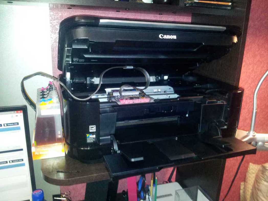

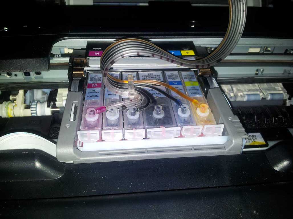

Всем кто не равнодушен привет) В общем путем долгих стараний все установил. Но проблемы все еще присутствуют. В шлейфе два канал никаках не хотят избавляться отвоздуха - Маджента и Черный ( на фото видно). Что можно предпринять? Как видно из фотки я уже снпч на коробочку поставил, приподнял так сказать. До этого снпч стояла просто на столе, на одном уровне с принтером. Но и приподнятие не помогло прогнать воздух. И еще может кто ставилш уже на 6140 снпч, как проложить шлейф?

В общем, как я понял, у меня на двух картриджах идет подсос воздуха. Жду по почте силиконовые прокладки на картриджи. Форум какой-то не очень активный...

Ortisiz, Чтобы выгнать воздух из шлейфа, достаньте картриджи, поднимите высоко СНПЧ и через секунду-две после того как чернила зайдут в картриджи - опускайте. Лучше приготовьте салфетку под картриджи, если они уже прилично заполнены.
Затем картриджи вставляйте и вперёд. Теоретически воздух должен выйти из воздушных отверстий картриджей.
В любом случае, выполните глубокую прочистку. Прокладки можно вполне сделать самому из резины сантехнической, которую надобно промыть с мылом, а потом сполоснуть дистиллированной водой.
Конечно, было бы лучше на несколько секунд поднять СНПЧ не вынимая картриджи. Но тут нужна сноровка. После вашего печального опыта не хочу это советовать, т.к. вы только принтер "отмыли".

Ortisiz, ещё скажу, что сама установка СНПЧ мне не нравится. Доноры свисают с края стола, шлейф как-то болтается... Хотя, по сути, надо дырочку просверлить сбоку и туда продеть шлейф, а уже потом заливать чернила и крепить шлейф под крышкой.
| Сообщение #28 Отправлено 06 февраля 2014 - 17:42
Опасно. А если упадут?
Ну пока то он работает. Интересно надолго ли хватит электронике головы, терпеть все эти издевательства?

Сверлить обязательно буду. Принтер немного подвинул и теперь доноры не свисают, но стоят впритык к краю. Сейчас по почте придут другие доноры ( в боксе таком красивом) вот их и буду уже капитально устанавливать. Это была экспериментальная установка, так сказать.

Итак..прошло 4 месяца. Четры месяца мучений и ярости от этого СНПЧ))) В общем картина на сегодня такая, что при простое принтера даже два дня наглохо пропадает желтый цвет (печатает фиолетовые лица). После глубокой чистки сопе он появляется, но после простоя опять исчезает. Что скажут опытные люди? Засыхает?
Сейчас открыл крышку и увидел в шлейфе, у картриджа воздух. Но в самом картридже чернила есть. Значит он должен был печатать. Короче какой-то он заколдованный этот желтый.

Ortisiz,
Если у картриджа воздух, или нет герметичности, или нет балансировки.

Ну если бы балансировки нет, то, думаю, не в одном бы картридже воздух был? Значит травит где-то....а где...
| Сообщение #33 Отправлено 05 мая 2014 - 16:52
Ortisiz,
Если в ВО доноров много чернил и их уровень разный, то и балансировка разная.
| Сообщение #34 Отправлено 05 мая 2014 - 17:04
Если у вас шлейф проложен также "красиво", как и раньше, то... Бросайте вы эту затею. Никто так шлейфы не укладывает. Смотрите инструкции производителей разных СНПЧ для вашего аппарата и аналогичных, и учитесь прокладывать шлейф.

Я так и нашел инструкции и видео по прокладке шлейфа именно для 6140. Может быть у вас есть какие-то сведения?

Ortisiz, ставил на 5340, смотри фото может поможет http://reseters.ru/...opic=34630&st=0
