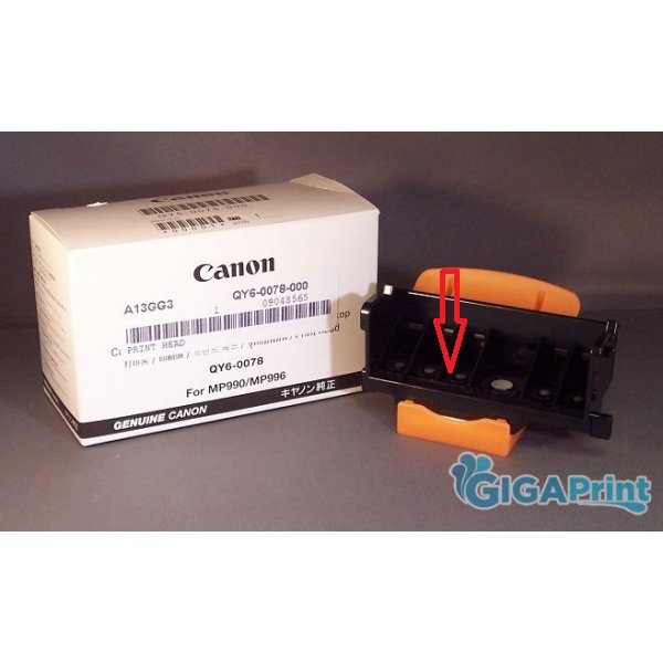

Нигде не могу найти в продаже уплотнительный прокладки на голову. Из чего бы их вырезать? из резиновых перчаток?))))
| Сообщение #18 Отправлено 03 февраля 2014 - 12:21
Ото нужны те прокладки? Если нет подсоса воздуха на ото еще шось мостыть?
