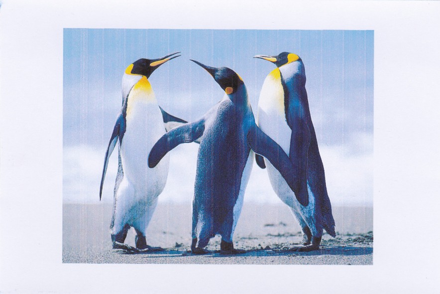

Добрый день, друзья. Вот беда какая приключилась с моим МФУ MG5440 (головка как и у принтера IP7240). Аппарату всего 3 месяца. Сначала проблем не было. Решил заказать ПЗК Nano2 с чернилами OCP. Родные еще закончились, но поменял на ПЗК. Печатал редко, простои были около 2-х недель. Тут решил напечать фото. Смотрю на фото и вижу вертикальные белые полосы. Распечатал тест - полосит голубой цвет. Сделал прочистку - не помогло, сделал глубокую прочистку - не помогло. Ставлю оригинальный картридж - точно такая же картинка. Ну, думаю, дюза в голове подсохла. Снимаю голову, прокапываю по инструкции чистящей жидкостью (пока из дюз не пошла прозрачная жидкость). Ставлю на место, печатаю - нифига!!! Как были полосы, так и остались. Подозреваю, что попал на замену головы. Но как такое могло произойти? Печатал всего ничего.

Массово посыпались головы с их чернилами Cyan. Надо требовать, разбираться.

Предварительный диагноз - недомыт консервант либо переморозка.
Зима - такая зима...
Вечно баги всплывают в холодное время года.
