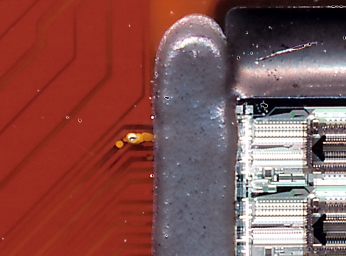

Если башка сгорела после вашей ее промывки, а теперь МФУ пишет, что не установлена печатающая головка, то в чем проблема? Явная причина видна на самой головке- КЗ на шлейфе и контактах. Вы ее коротнули и устройство пока цело. Все. Ставите голову новую и печатаете.

SCORPIC, Я где то описывал подробно,но вкратце так было.
После промывки около года назад из за цвета (хотя как потом понял смиысла небыло-ибо была половина цвета на тесте из за выхода из строя дюз половины)но надеялся что промоются часть,появился маленький прогарчик внизу возле цветных дюз и цветом печатать перестал.Чёрный печатал отлично.
После этого включил по умолчанию монохромную печать и печатал с пол года только чёрным и пользовался сканером.
В очередной день,после нормальной печати и выключения накануне,он не включился и выдал В200.
После разборки оказалось всё как написал выше-большой прогар на задней части и т.д.
Скрытый текст
| Сообщение #39 Отправлено 31 марта 2014 - 03:44
CanonMP810, все ясно. В200 это КЗ, вследствии печати насухую.
