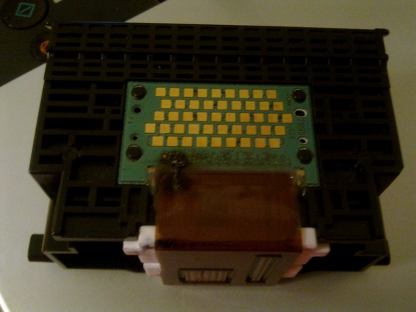

Вот появилось время,разобрал МФУ,извлёк из припаркованной каретки картриджи и ПГ.
После чего включив принтер увидел ошибку про неустановленную ПГ.
Как проверить целостность блока управления?
Вдруг он рабочий.Но конечно ставить туда (неизвестно где ещё и взять) заведомо рабочую голову и обречь её на возможное сгорание тоже не вариант..
ПГ пованивает горелым после более недели стояния отключённым....
Видимо причина первоначального выгорания цветных дюз (в августе отмачивал)-установка непросушенной головы.

Нет же наверное,принтер "недовключён"-он не работает,пока на мониторе (его) не отобразится "рабочий стол"...
Поэтому отображаемые ошибки блокируют дальнейшие действия.
