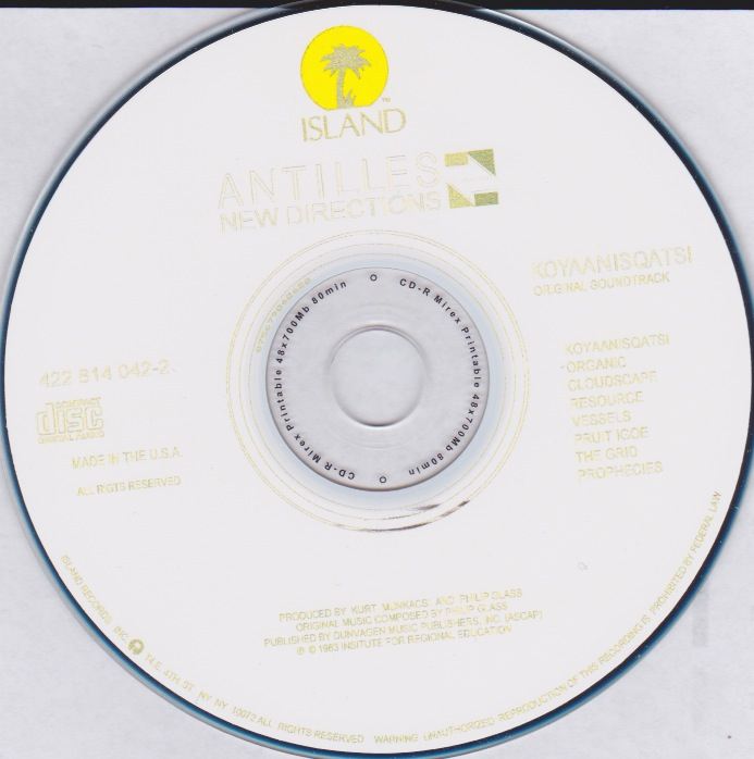

При печати на дисках (пробовал разных производителей) полностью или полосами пропадает черный цвет. Mac OS, версия драйвера 10.67.1.0, программа для печати - Disc Cover 3. При печати документов и фото на различной бумаге все ОК. Протирал энкодерную ленту, промывал и выравнивал ПГ, очищал сопла - эффекта нет. Прошу помощи.

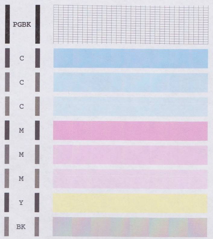

При включении МФУ подними крышку и секунд через 20 отпускай. Если в течении нескольких минут не началась прокачка чернил - выполни вручную простую очистку неглубокую. При необходимости повтори. При проверке сопел на тесте не должно быть вертикальных зернистых полосок у фоточёрного. Тогда нормально диски будет пропечатывать.

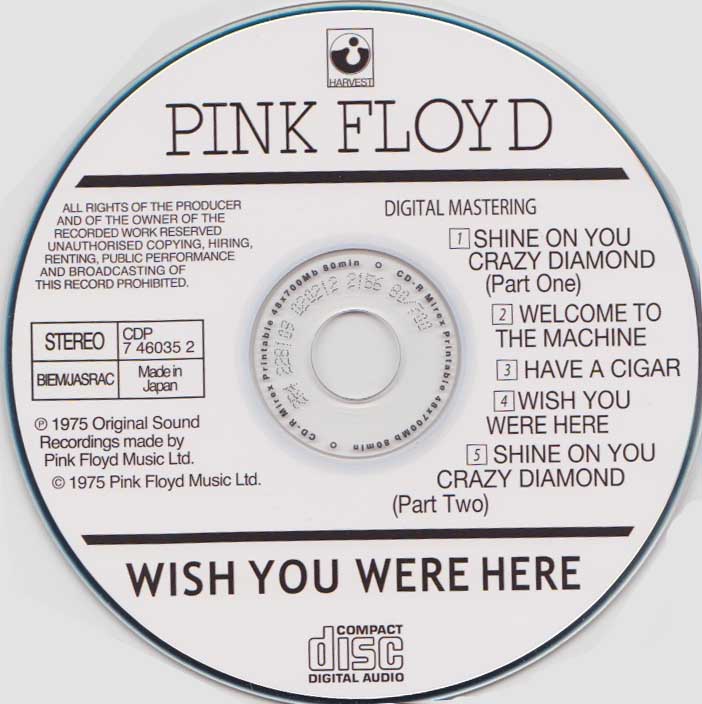

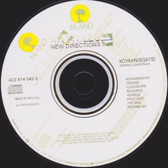

Добавил где-то 30-40% RSLки, результат такой - вверху диска черные буквы полосами, потом все отлично. Разбавлять дальше? xD
