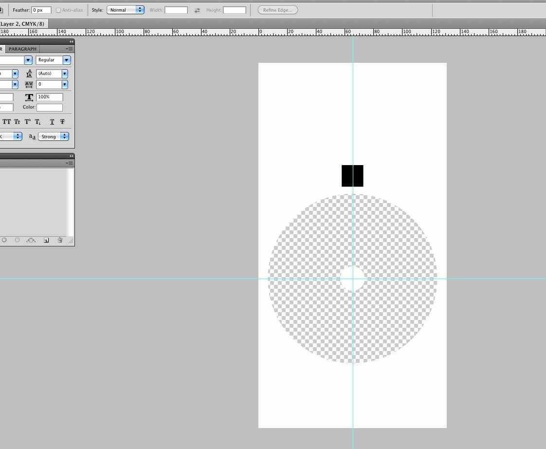

А если над диском печатать чёрный квадрат?
|    Сообщение #22 Отправлено 27 января 2014 - 14:16   lespoul

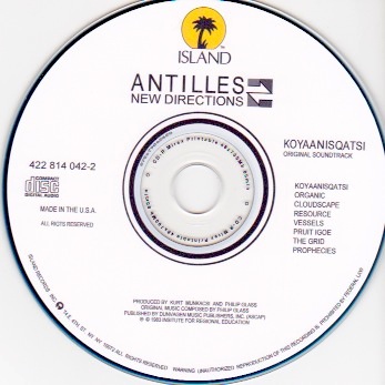

Хехе, я раньше уже думал, а что если прокачивать черный цвет непосредственно перед печатью? Но почему то не попробовал. Но после Вашего совета решил попробовать :) Создал в фотошопе шаблон трея с небольшим черным квадратиком перед диском и попробовал распечатать через него. В итоге - результат отличный, минусы - расход чернил на квадрат для прокачки и необходимость мыть трей :) Шаблон трея G прилагаю (формат psd, плотность 600), может быть кому-нибудь поможет как и мне - http://rghost.ru/51965778.
Прикрепленное изображение: Отсканированное изображение.jpegПрикрепленное изображение: Снимок экрана 2014-01-27 в 18.13.21.jpg

Вот мои вариант лотка G, правда, без черного квадрата:
http://rusfolder.com/39635643
И слоев там побольше, ненужные выключать. При печати печатать "по центру", правда, есть небольшой сдвиг, доли мм.
