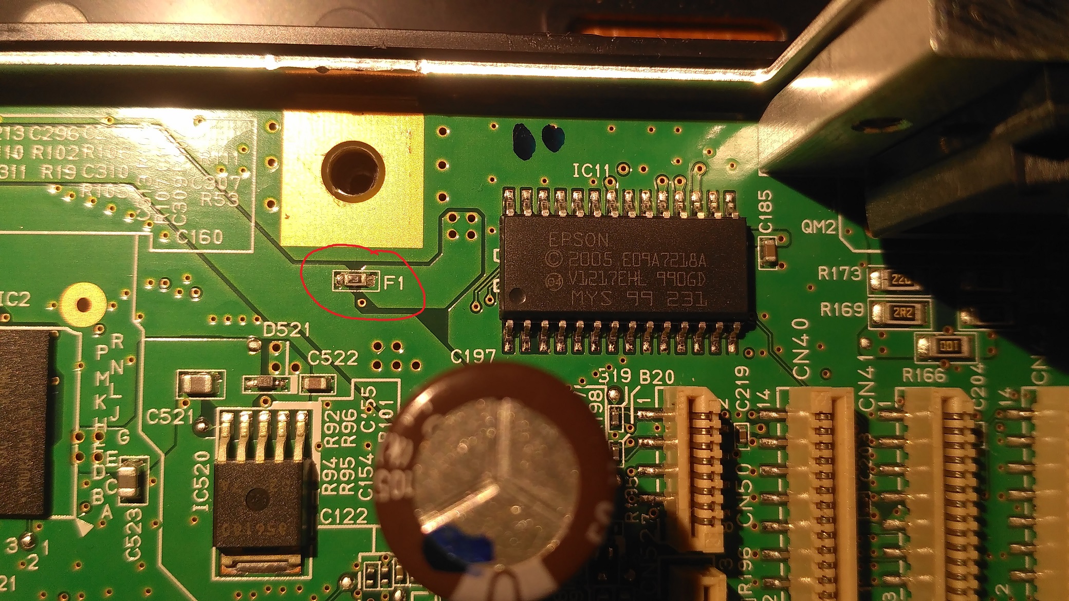

| Сообщение #24 Отправлено 02 января 2018 - 18:47
Всем привет. Ошибка 0x9A это действительно связано с залитием "головы", при этом выходит из строя мат. плата принтера.
Решение достаточно простое (у меня XP700).
Начали синие дюзы "ссать криво" то есть при печати шаблона все вроде есть на не все дюзы печатают ступенькой а продолжают предыдущий дюз.
Снял "голову"(родная не помогала) и механически потер салфеткой с спец. жидкостью, в результате одна проблема сменилась другой.
Собрал все, включил и сразу ошибка, видать попала жидкость куда не надо.
РЕШЕНИЕ.
Снял "голову", промыл, хорошенько просушил и установил на место.
Разобрал принтер, снял мат.плату, проверил и оказалось, что у меня сгорел на плате предохранитель F1 по питанию 42 вольта микросхемы EPSON 2005 E09A7218A.
Поставил самовосстанавливающийся на 300 мАч, принтер включился но во время инициализации погас экран, принтер замер и за мигали все кнопки. Оказался слабоват предохранитель.
Поставил перемычку из самого тонкого проводка и все работает нормально.
Итак, ошибка 0x9A это обрыв питания микросхемы EPSON 2005 E09A7218A, меняйте предохранитель F1 (в моем случае) и если у Вас больше ничего не сгорело то будет Вам счастье.
РЕШЕНИЕ.
