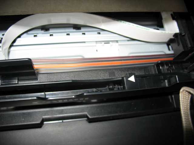

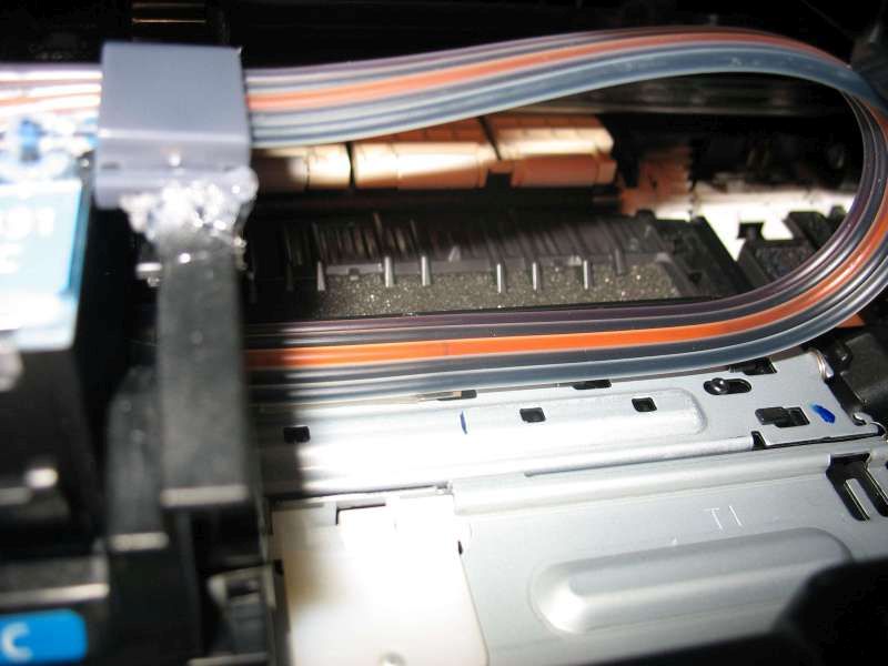

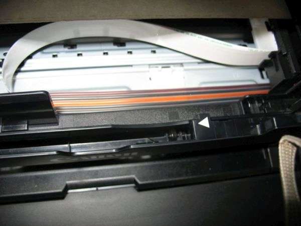

По низу нормально шлейф будет лежать. Но есть одна особенность. Вот фото как не правильно.
Прикрепленное изображение: IMG_7761.jpg
В данном фото шлейф лежит на той части которая приподнимается при печати на дисках.
А вот так должен лежать шлейф правильно.
Прикрепленное изображение: IMG_7766.jpg
Как по мне было тяжеловато поставить на этот аппарат СНПЧ. Если не уверены что справитесь то отдайте специалисту. Имхо.

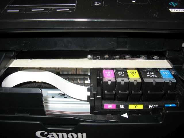

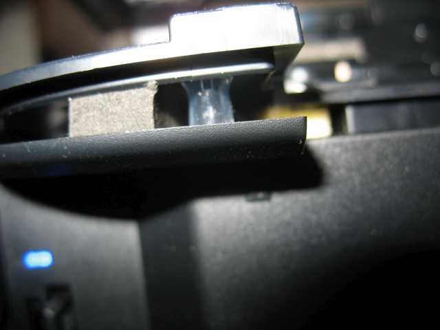

|    Сообщение #23 Отправлено 03 февраля 2014 - 13:23   Freeman Pro.
Не вырезал, Просто приподнял корпус немного. Сейчас фото выложу.
Прикрепленное изображение: IMG_7760.JPG
Прикрепленное изображение: IMG_7766.JPG

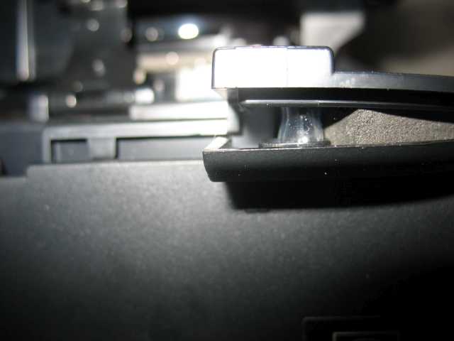

|    Сообщение #24 Отправлено 03 февраля 2014 - 18:11   Freeman Pro.
Корпус приподнят где то на 10 мм.
Прикрепленное изображение: IMG_7774.JPGПрикрепленное изображение: IMG_7773.JPG

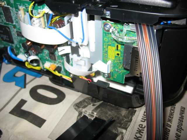

Вывел шлейф с левого бока.
Прикрепленное изображение: IMG_7769.JPG
В верхней части наклеен двухсторонний скотч с неснятой защитной полосой. Об него скользит чернильный шлейф. Но можно заменить и пластиковой полоской, тонкой.
Прикрепленное изображение: IMG_7767.JPG
Шлейф должен лежать так чтобы не перекрывать оптический датчик.
|    Сообщение #25 Отправлено 04 февраля 2014 - 02:13   Makusim
Что то про корпус не понятно. Что приподнято?
Верхняя крышка, так там вроде хватает места. Снизу что то, что ли ?

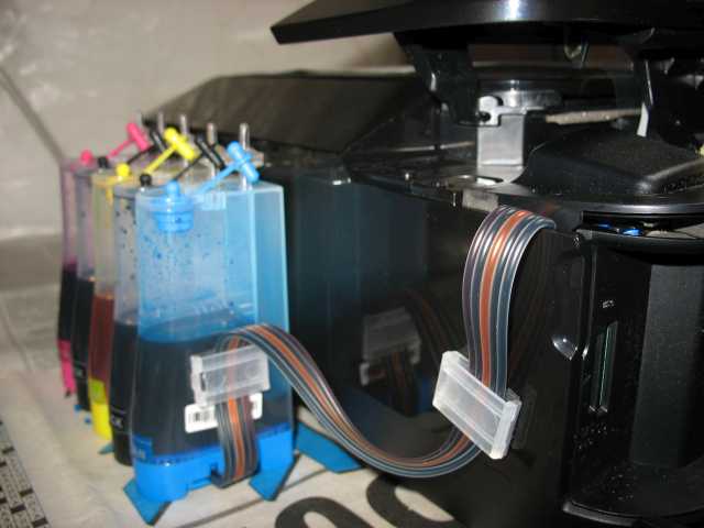

|    Сообщение #26 Отправлено 04 февраля 2014 - 04:06   SCORPIC
Freeman Pro., проблем с такой СНПЧ у вас нет? Уровень мариоттов смотрю держите одинаковый :smile:
Просто щас людям советую снимать СНПЧ во время простоев и вставлять оригинальные ПЗК - тогда никаких проблем у людей нет, все работает как часы.
Просмотр сообщенияMakusim сказал:
И тут на форуме читал что в воздушных отсеках не должно быть чернил
Там нормально. Уровень не должен превышать уровень чернил в чернильном отсеке картриджа. Оригинальный картридж в данном случае работает как 2х-полостная капсула.
|    Сообщение #27 Отправлено 04 февраля 2014 - 20:30   Freeman Pro.
Что приподнято?
Верхнюю часть пришлось приподнять. Крепление шлейфа на каретке, что на первом фото, задевало об корпус. Кроме того, если я не путаю, то каретка приподниматься должна при печати на дисках. Сам не пробовал печать на дисках, не успел.

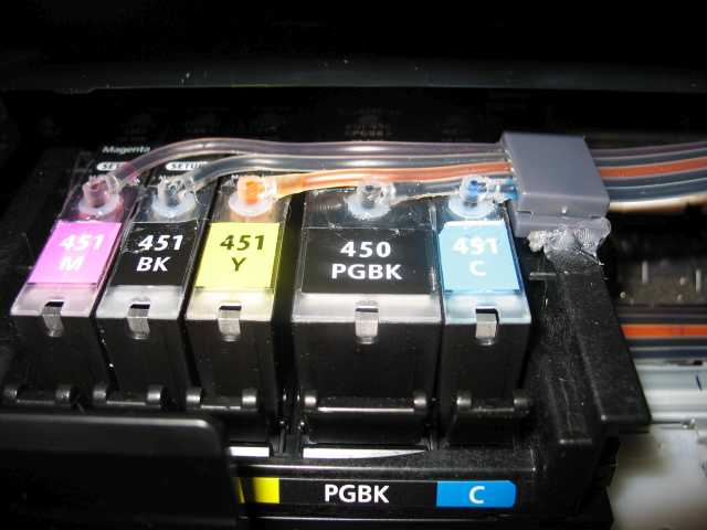

Просто это ещё процесс установки заснят. Не заливал до упора пока устанавливал. И воздух с воздушных отсеков полностью не выгонял ещё. Разница уровней ПГ и чернил в воздушном отсеке около 15мм. В общем как и для других моделей с 5-ю картриджами. Эта система картриджная получилась, на оригинальных картриджах. Как по мне лучше б на капсулах, но 450 и 451-е картриджи идут с чипами у которых контакты опущены в чернила(как на эпсон картриджи 92-е).
Сложность была сделать герметично соединить картриджи и шлейф, по этому поставил крепление на каретке. Но один фиг к пластику даже силикон толком не липнет.

Фото левой части корпуса.
Прикрепленное изображение: IMG_7764.JPG
Не крышку сканера. А та часть на которой расположен весь сканер.
