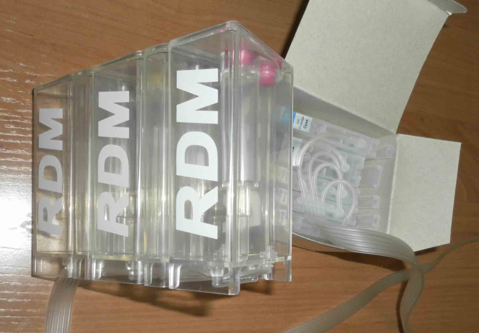

Купили с женой на новый год canon mg5440.
Я заказал к нему снпч вот тут : _http://adisprint.ru/snpch-canon-mg5440.html
Прислали вот такую весчь:
Прикрепленное изображение: снчп.jpg
Я им пишу что не то мол.
Они говорят что там только ёмкости не те.
А то что воздушные капсулы опущены чуть ниже середины это как нормально ?
Стоит дальше с ними переписываться по поводу замены или это так и надо ?

Есть такой тип емкостей ага. Ну это не самый лучший тип донорных емкостей-Мариоттов, но на Epson у нас работает отлично - факт. ИМХO Canon более капризны к давлению на ПГ, но тут только эксперимент покажет. Вообще емкости можно отдельно купить рублей за 100 р. Да и продавец если вы сами придете менять (т.е. без доставки) думаю не будет жадничать.
|    Сообщение #3 Отправлено 21 января 2014 - 20:35   Freeman Pro.
У вас в комплекте картриджи. Они та стабильности и добавляют. Картриджной системе не настолько критично давление как для капсульной. Работать будет. Минус в том что уровень чернил придется держать не ниже половины(не ниже нижнего края возд. отсека). Ну могут ещё картриджи подтравливать воздух, но это уже особенности картриджной СНПЧ.
В данной модели разница между уровнем ПГ(грубо уровень выхода бумаги) и уровнем чернил в воздушном отсеке должна составлять около 1,5см. Во время установки будет видно. Толи так работать будет , толи поднять принтер придётся.

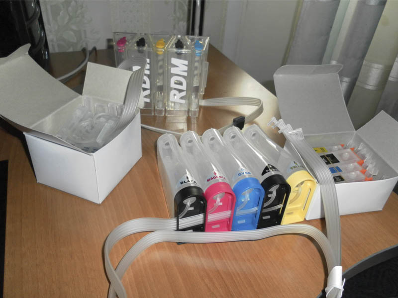

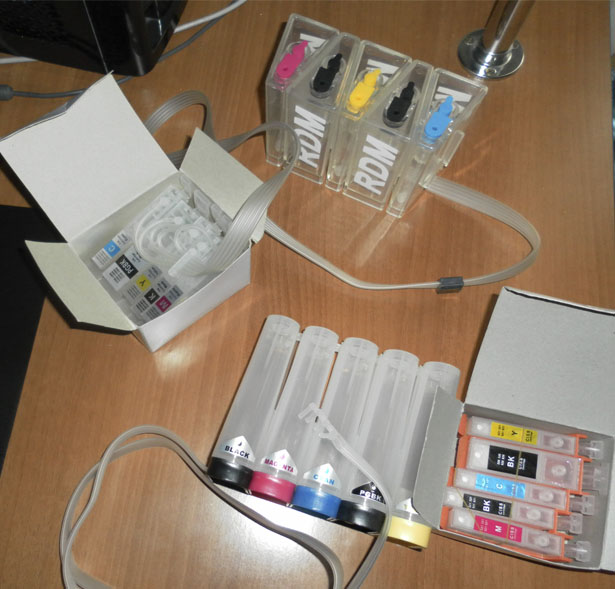

|    Сообщение #9 Отправлено 01 февраля 2014 - 10:53   Makusim
Купил ещё одну снпч для емкостей.
У второй шлейф заправлен в ёмкости и должен в картриджи втыкаться. У первой все уже сделано с обоих сторон.
Как правильние состыковать новые ёмкости и картриджи ?

|    Сообщение #12 Отправлено 01 февраля 2014 - 14:29   Freeman Pro.
Просмотр сообщенияMakusim сказал:
В те же отверстия как и у старой СНПЧ. Ближе к чипам.
То есть на картриджах вытащить трубку и вставить другие ?
