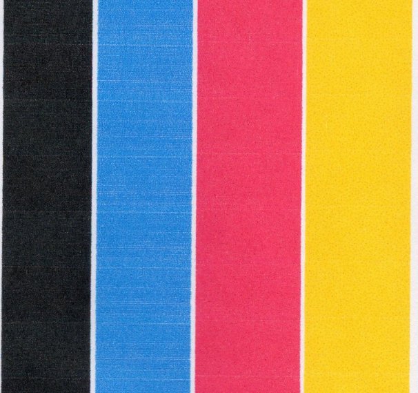

|    Сообщение #53 Отправлено 07 апреля 2014 - 21:21   unixod
Вот полосит в одном месте почти на трех цветах... не может косить одинакого?
Прикрепленное изображение: test001.jpg
|    Сообщение #54 Отправлено 07 апреля 2014 - 21:24   anton360
unixod,
Плохо видно!
Но похоже на то, что нужно просто выровнять пг.

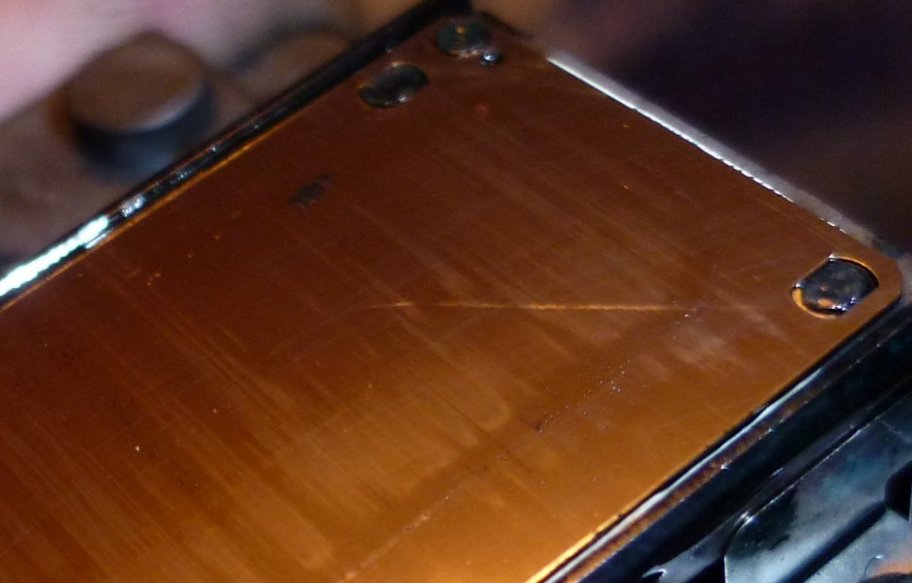

|    Сообщение #56 Отправлено 09 апреля 2014 - 22:53   unixod
В общем снял я голову, прогнал через каждый цвет по 20 кубиков воды дистилированной. А потом заметил отличную царапину на ПГ. Она как раз по циану проходит.
Я как понимаю это сразу на помойку?
Прикрепленное изображение: P1040503.JPG
И вот такой вопрос. Лежал у меня XP-33. Снял с него голову. Все стало зашибись. Я Head ID надо прописывать? А то и без него вроде ниче... Как лучше?
|    Сообщение #57 Отправлено 09 апреля 2014 - 23:10   Anbel
Просмотр сообщенияunixod сказал:
если качество печати удовлетворяет, то не нужно.
