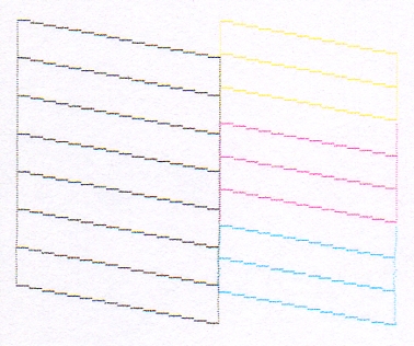

Чернила в СНПЧ давно менял?
Сегодня поменял, но что-то я не понял где стало лучше, а где хуже.
Теперь желтый отваливается, но думаю это балансировкой решиться. Стал теперь заметно полосить циан. Да и мажента чуток тоже. Вот скан дюз:
Прикрепленное изображение: xp-207.jpg
Подскажет кто, что не так? Косоструй? Делать бутер?
стоит, только стоит поставить 2П капсулы
Да вот где ж купить их на мой принтер в России. Нашел только однополостные и цена не радует.

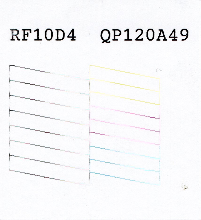

Сделал будет несколько раз. И пропала половина дюз. Прочистка что-то не помогает. В чем может быть проблема?
|    Сообщение #32 Отправлено 07 апреля 2014 - 10:44   unixod
Проблема с оттоком вроде ушла. Но теперь циан неадекватен.
Залил чернила по новой (с литрушки той же, но стоит в темном шкафу полностью закупоренная, завернутая в пакеты).
Сделал несколько бутеров сервисной жидкостью и InkTec, и OCP RSL. С InkTec на ночь оставил. Проблема полошения циана не ушла. Я правильно думаю, это косоструй?
Прикрепленное изображение: scan002.jpg
На Фото качестве не сильно видно, на обычной бумаге в обычном качестве полосы на лицо.
Что можно еще попробовать сделать?
|    Сообщение #33 Отправлено 07 апреля 2014 - 11:27   pepsiman
бутерброды или время лечит
|    Сообщение #34 Отправлено 07 апреля 2014 - 13:15   unixod
pepsiman, штук 10 бутеров уже сделал... может стоит что-то более агрессивное попробовать?
|    Сообщение #35 Отправлено 07 апреля 2014 - 13:25   pepsiman
чернила оригинал, что то агрессивное, скорее убьет бошку
|    Сообщение #36 Отправлено 07 апреля 2014 - 14:51   unixod
А от L800 подойдут? А то набор картриджей стоит как принтер почти.
|    Сообщение #37 Отправлено 07 апреля 2014 - 14:58   anton360
Просмотр сообщенияunixod сказал:
А от L800 подойдут?
Зачем :rofl:
Это же xp207, он жрет любые чернила :biggrin:
|    Сообщение #38 Отправлено 07 апреля 2014 - 15:05   unixod
anton360, так вот что-то не хочет он прямо струячить никак...
|    Сообщение #39 Отправлено 07 апреля 2014 - 15:20   aVs
Уберите шлейф с донорами, оставьте только картриджи. Если печать не наладится - в унитаз чернила. Если нормально будет печатать - разбираться с СНПЧ. И чернила и СНПЧ тем более, глючные не раз и не 10 попадались.
|    Сообщение #40 Отправлено 07 апреля 2014 - 16:53   unixod
aVs, Вы имеете ввиду картриджи от СНПЧ оставить просто, не затыкая дырочки для шлейфа, чтобы воздух сосал? Или обязательно ПЗК?
