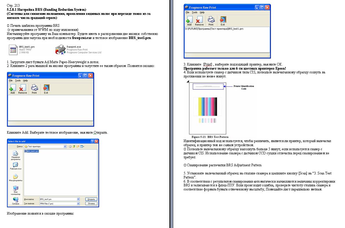

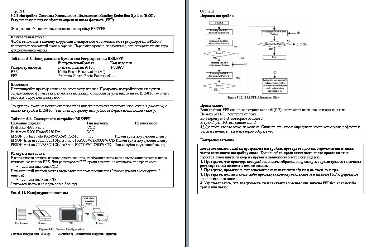

На самом деле дело обстоит следующим образом.
Данная сервисная инструкция вроде как не для народа (пользователя), а для специалиста Epson, верно?
Недаром там на каждой странице идет надпись "Конфиденциально".
Короче говоря, с настройкой по форматам подачи бумаги мы до конца не разобрались, но это и не сильно нужно. За нас это делает Epson. А для чего нужна настройка по минимизации полошения - вроде как понятно.
Смотрите наш перевод. На стр. 213 немного отсебятины.

WWM, не совсем .
Ну так вот :
BRS - система уменьшения полошения .
Нужны определенные ( и заранее подготовленные ) сканеры epson . И специальная бумага ( в данном случай эпсон мате ) .
Ну так вот :
| Сообщение #1271 Отправлено 13 августа 2014 - 10:30
Может быть, это у Вас получается как полезный побочный эффект?
На самом деле, как видите, там ни слова не написано про цветопередачу.
Хотя... каким-то боком Настройка BRS (Banding Reduction System)
(Системы для снижения полошения, проявления видимых полос при переходе тонов из-за низкого числа градаций серого) может влиять, кто знает, что там автоматически считается и заносится в память.
