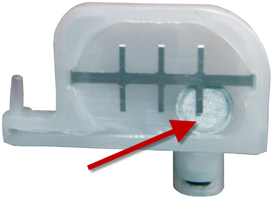

| Сообщение #192 Отправлено 05 июня 2010 - 11:09
Nikolai67
Это фильтр. Никаких клапанов в ДК нет. Есть эластичная диафрагма - вся фронтальная часть на снимке.
Прочесть об устройстве и принципе работы можно поискав мои сообщения за 2005-2006гг., довольно много описывал своих впечатлений о ДК когда на них работал. Вкратце скажу - впечатления наилучшие.
Еще можно внимательно почитать первое сообщение этой темы.

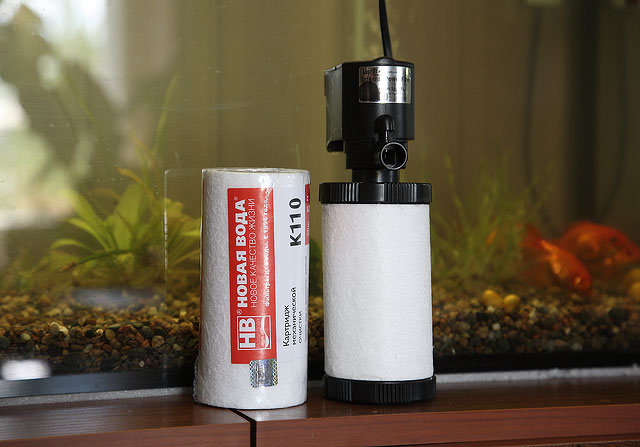

| Сообщение #195 Отправлено 05 июня 2010 - 20:03
Если включить "моск", то можно значително сэкономить. Не в ущерб качеству, а даже лучше.
На снимке модернизация аквариумного фильтра.
| Сообщение #196 Отправлено 07 июня 2010 - 06:22
И...? "моск" что-то никак не включается... ЮХа, разъясни плз, старому недотёпе ;)
