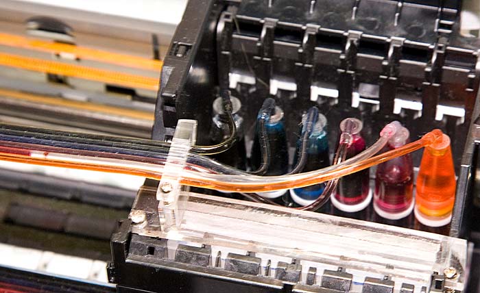

| Сообщение #165 Отправлено 07 ноября 2007 - 18:31
Прошу прощения за не качественное фото, но вот что случилось с каналом лёгкой маженты на принтере R200.
В шлейфе появился воздушный промежуток и он увеличивается.
Уг.... подскажите, типа, отчего это. :)
Доп. информация: капсулы самодельные, разъёмные. Уровень чернил в воздушном отсеке донора (Сосуд Мариотта) нулевой и он НИЖЕ уровня ПГ.

| Сообщение #167 Отправлено 08 ноября 2007 - 00:12
Позвольте угадаю: ЮХа давно задумал, а теперь сделал, т.е. закачал в шланг пузырь.
Теперь дозаправку дозаделает и будет тестировать.
А нам загадки загадывать.
Эта капсула тоже была под завязку?
| Сообщение #168 Отправлено 08 ноября 2007 - 00:38
Сдаётся мне что, ключевое слово ...НИЖЕ уровня ПГ...
| Сообщение #169 Отправлено 08 ноября 2007 - 02:09
У всех д.б. ниже уровня ПГ.
Это будет иметь значение при подсосе воздуха между шлейфом и ПГ.
Тогда, может быть, чернила и потекут обратно.
Тогда уровень в капсуле будет быстро понижаться.
Легко проверить - вынуть штуцер из капсулы и посмотреть, подойдут ли куда чернила.
Если в капсуле уровень стабилен при печати, знач туда чернилы как-то попадают. Т.е. течение в нужном направлении. А может быть течение меняется с туда на обратно?
ЮХа, что у Вас происходит с этим пузырем при печати?
| Сообщение #170 Отправлено 08 ноября 2007 - 09:04
Я три дня не печатал на принтере. Подозреваю, что есть маленькая негерметичность в стыке угловой фитинг-капсула.
Сегодня проверю. Заодно испытаю новые силиконовые уплотнители вместо резиновых. Грубоваты они.

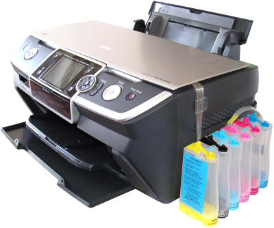

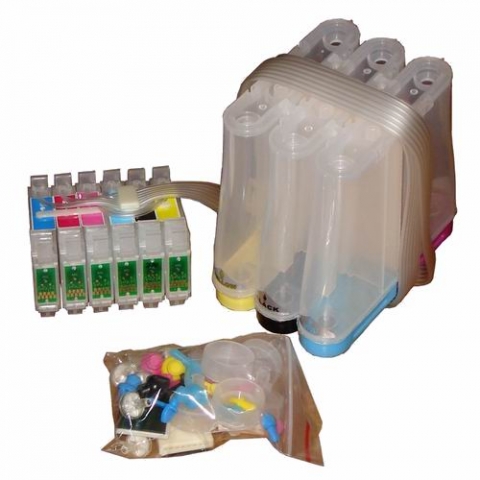

| Сообщение #171 Отправлено 25 апреля 2008 - 15:42
СНПЧ для R270/R270/R290/R390/RX590
В сети есть множество вариантов СНПЧ под эти принтеры, а так же частые заявления про их совместимость со всем перечисленным модельным рядом. Особенно интересуют модели несомненно подходящие под конкретную модель (рассмотрим на примере R390, но учтём общую совместимость). Плюс к этому дивайс (принтер) выпущен 2-го июля 2007-го года и прошивка в нём новая.
Пункты изучения и сравнения СНПЧ:
- Тип СНПЧ/производитель/поставщик;
- Модель СНПЧ, объёмы такнов, картриждей, капсул, применяемые чипы итп.;
- Установка СНПЧ (механика, физика, гидродинамика и прочее);
- Резеттинг: (сброс/обнуление) картриджей/чипов (автоматический или "с педальным приводом"), нужны-ли для этого оригинальные чернильницы;
- Заправка СНПЧ: время, удобство, необходимость снимать систему (да/нет), опасные/безопасные манипуляции;
- Возможность смены чернил одного производителя на другие (варианты действий, временные затраты, "подводные камни") на конкретных моделях.
- Прочистка, прокачка, слив чернил из системы, избавление от воздуха в трактах, промывка (дистиллатом/химией), просушка (да/нет/не важно).
Фотографии в описаниях желательны (визуально проще воспринимать) будет задаваться меньше вопросов для "полного понимания".
Итак, модели на разбор (кто знает более сносные - дополняем, чётко разъясняем преимущества):

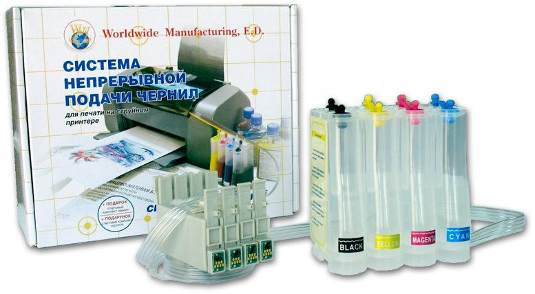

СНПЧ от WWM.
- Картриджная / WWM / поставка из Украины (данные на коробке);
- Модель совместимая с R270/R390/RX590, с танками по 80 мл, чипы фирмовые WWM;
- Установка СНПЧ - по инструкции, со снятием элементов с принтера (крышка и фиксатор блока картриждей демонтируются);
Есть проблемы с размещением-подключением картриджа-оригинала.
"Контачить" ему придётся лишь в двух местах с малюсенькими пружинами, изначально установленными криво!
Править необходимо руками.
ОПАСНО: пружину можно "согнуть навсегда".
- Чипы автообнуляемые (по заверениям на сайте) но для обнления нужны оригинальные не израсходованные до конца чернильницы (не утверждаю, т.к. моя система неисправна в этом сегменте)
- Заправка из банок, сначала заливка в "заливочные отверстия", затем прокачка чернил до картриждей с открытыми блокирующими вытекание клапанами.
ПАСНО: быстро прокачивать чернила по системе шприцами!!!
Моментально чернила в танке пузырятся и подхватывают в шлейф воздух.
По началу может быть не заметно.
Когда давление в системе стабилизируется, то мелкие пузыри сгруппируются в больш
ие и станут чётко видны.
Проблемы с печатью неизбежны, если не отсоединять шлейф и не сливать чернила.
- Возможность смены чернил одного производителя на другие - не проверял;
- Полная прочистка системы будет трудоёмкой - картриджи имеют клапаны для предотвращения вытекания чернил.
Придётся разбирать весь блок, т.к. система скреплена секцией для чернильницы-оригинала, уж под которой расположены входы каналов шлейфа в картриджи СНПЧ.

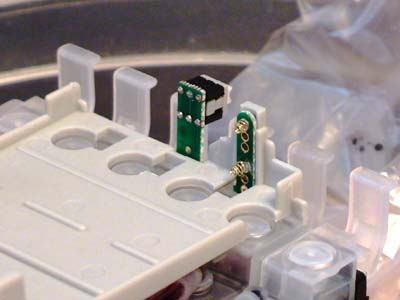

Несколько фото:

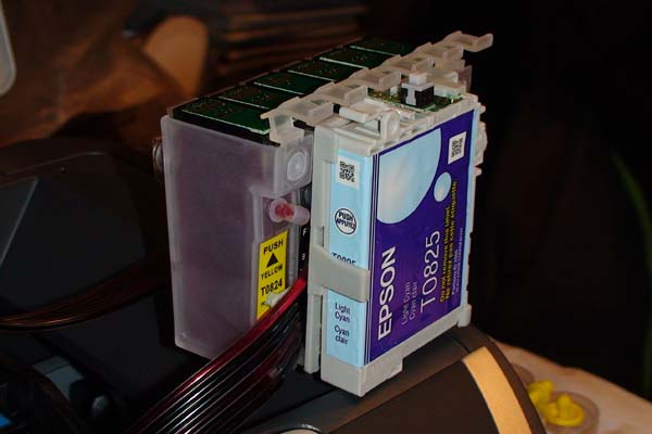

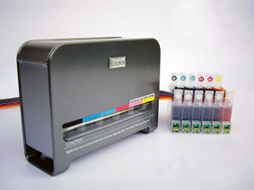

Дополнение к пункту про СНПЧ от WWM.
Найшёл в сети информацию + слышал от продавца в одном из отделов по продаже таких систем, что BSprint-овые и WWM-овские системы идентичны. Зная как выглядит имеющееся (WWM) сравнил с BSprint-ом.
Видно, что:
СНПЧ BSCOLOR (без чернил) серия SJCISS-E R270 и
СНПЧ BSCOLOR серия CIS-Epson T0821-826 (с чернилами)
похожи, "как две капли Epson Claria" на WWM СНПЧ для принтеров R270-совместимых.
Различие есть лишь в танках. BS-овские (бесовские) прозрачные и закруглённые на торцах. Всё прочее - вплоть до наклеек на донорах - копия WWM.
Есть у кого установленные BS-ы, интересно верно-ли предположение об идентичности систем?
Видно, что:
