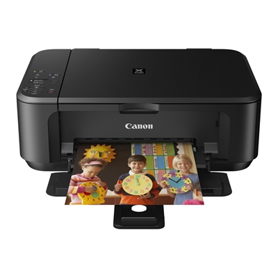

|    Сообщение #1 Отправлено 14 декабря 2013 - 14:33   rxz77
В августе этого года компания Canon анонсировала новый мфу Canon PIXMA MG3540.
Основной особенностью флагмана серии – PIXMA MG3540 является увеличенная скорость работы (9,9 стр/мин для ч/б документов и 5,7 стр/мин — для цветных), поддержка Wi-Fi, функции Google Cloud Print и Apple AirPrint (можно распечатывать вложения и письма Gmail, документы Google практически из любого места и т.д.). Также эта модель комплектуется приложением PIXMA Printing Solutions, упрощающее печать с подключенных устройств и позволяет управлять принтером без помощи компьютера, например со смартфона или планшета (программу можно найти в iTunes и Google Play).
Новинки работают по технологии Canon FINE на двух картриджах со встроенной печатающей головкой PG-440 (черный)/CL-441 (цветной) и могут печатать с разрешением до 4800 dpi. MG3540, MG2540 и MG2440 в принципе можно заправлять совместимыми чернилами (например вот такими от InkTec) с помощью специальных заправочных наборов или простого шприца (вот инструкция по заправке). Правда, печатные головы в этих, по замыслу производителя, одноразовых картриджах недолговечны, поэтому они выдержат только несколько заправок – в итоге все равно нужно будет идти в магазин за новой, оригинальной чернильницей.
Отзывов обсуждений по этой модели на данный момент довольно не много,а встречающиеся противоречивы.Поскольку каждый человек при покупке чего либо ,хочет знать плюсы и минусы этого изделия.Тем более это МФУ новинка,и,вопросы по нему будут появляться однозначно.Посему и было решено создать данную тему,тем более там где в первую очередь появится каждый решивший купить печатную технику!
  • Прикрепленное изображение: 3540.jpg
