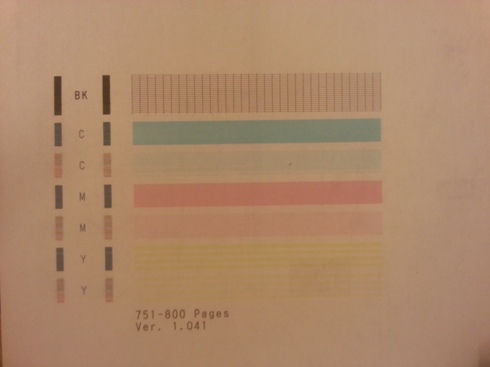

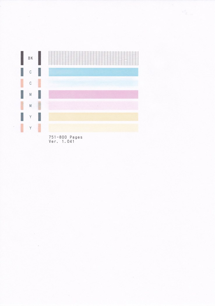

Друзья, очень нуждаюсь в помощи. Надеюсь, пишу в подходящей теме.. Полгода назад приобрели MG3540. После того, как закончились родные чернила, стали перезаправлять родные картриджи чернилами с помощью шприца. Чернила RDM prividion (на водной основе для струйных картриджей). До недавнего времени печать была замечательной, последние 2 месяца - испортилась. Печатаю чертежи из pdf - то, что должно быть серым - розоватое. При этом черный печатает нормально. На образце проверки сопел - все, что должно быть серым (заливки рядом с буквами CMY) - цветные. В чем дело?? Образец приложила (там полоски, т.к картриджи надо заправить, но даже с заправленными картриджами та же история)... Спасибо!!
Ну так сначала заправьте. А то пока вывод таков - менять картридж на новый.
И более четко тест дюз выложить.
| Сообщение #56 Отправлено 25 февраля 2015 - 09:40
| Сообщение #57 Отправлено 25 февраля 2015 - 10:06
А после прочистки отсутствующие дюзы на черном появляются?
С цветным картриджем не лады, особенно по голубому цвету. Здесь 2 варианта: или чернила такие (но Вы говорите, что печатали и все было ок?), а это решабельно заменой чернил. Или картриджу пришли уже кронты, и никакими чернилами уже не исправишь, только менять на новый.
| Сообщение #58 Отправлено 26 февраля 2015 - 08:06
Просто я не понимаю принцип работы - одна голубая полоса идеальная, а вторая - нет. Из одного же места чернила подаются))) А черный похоже так постоянно печатает. Спасибо Вам огромное!!!! Попробуем заменить все-таки картриджи. А может посоветуете, какими чернилами в идеале заправлять?
